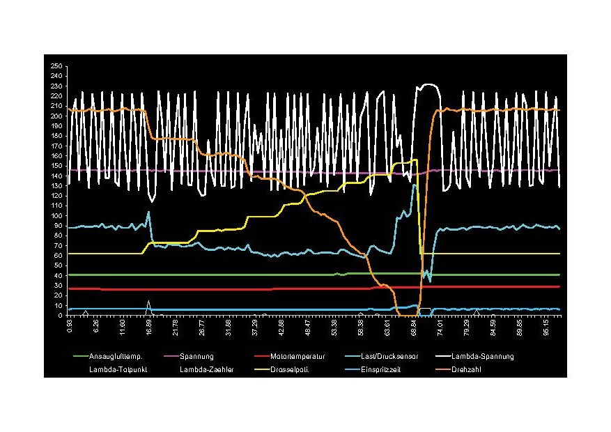

Nun habe ich auch das Problem! Mein CO Wert ist 10 mal höher als erlaubt, also kein TÜV! Ich habe mir das Diagnosetool von Manfred geholt und mal ein "EKG" gemacht (Anhang). Der Wert der Lambdasonde scheint wie bei den anderen Diagrammen auszusehen, kann ich also davon ausgehen, dass die Sonde funktioniert? Oder hat das eine nichts mit dem anderen zu tun? Der Fehlerspeicher ist leer, ein Loch im Auspuff konnte ich auch noch nicht entdecken, bin also etwas ratlos! Habt Ihr vielleicht noch Ideen? Es handelt sich um ein BJ 96, soweit ich weiß ist noch alles original, er hat ca. 82tkm runter, also sollte der Kat doch eigentlich nicht das Problem sein!?

Beitragvon espresso » Fr 6. Jul 2012, 08:07
ich bekomme hier ab und zu Durchfaller bei einer TÜV- oder DEKRA-AU. Das kommt allermeistens daher, daß vom Prüfer das Abgas, wie vorgeschrieben, nicht bei mind. 80°C Motoröltemperatur gemessen wird, sondern schon bei 60°C. Der Kat braucht sehr viel länger als die Lambdasonde, bis er ausreichend warm wird und z.B. CO zu CO² oxidieren kann. im Übrigen gelten die Tips meiner Vorredner.
