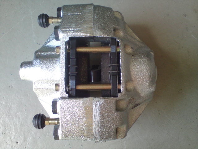

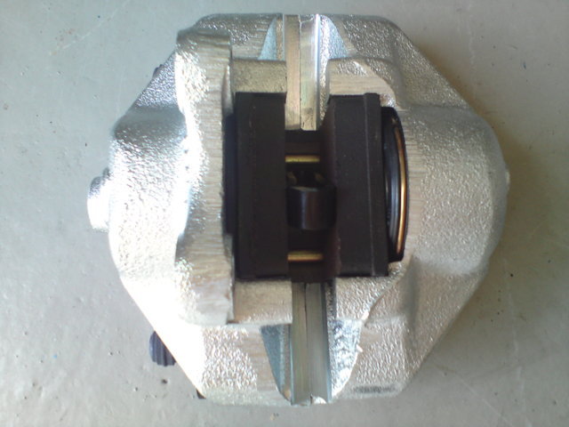

Servus,
bei meinem 1600i ist auch schon auf die Deutsche Version umgebaut worden.Ich habe gestern neue Bremssättel montiert und da schleift nix.Sind auch Original Stahlfelgen drauf.
Mal ein Bild von dem montierten Bremssattel und noch einen Link wo ich diesen gekauft habe.
Hoffe dir geholfen zu haben,
http://shop.strato.de/epages/61209409.s ... /615201001
Bremssattel 2
DSC00396 (FILEminimizer).jpg (53.36 KiB) 12420-mal betrachtet
Bremssattel 1
DSC00395 (FILEminimizer).jpg (48.26 KiB) 12420-mal betrachtet

Re: Bremssattel schleift an Felge
Beitragvon Andre´ » Mo 25. Jul 2011, 09:28
Na, eigentlich ist das ja ziemlich dieletantisch an ner Bremszange rumzuflexen aber es ging nicht anders.
Die Zange war bei mir so versetzt das der äussere Teil der Zange bei Kurvenfahrten an der Bremsscheibe schliff.
Und umtauschen wollte ich nicht wegen Zeitdruck.
Gut das der Tüvprüfer sowas nicht riechen kann :?
Im Prinzip bestätigt sich da Manfred´s Aussage zum Thema billig .
Ebay und der Geiz ist halt nicht immer geil!
Albert Einstein
Andre´
Beiträge: 209
Wohnort: Hille
