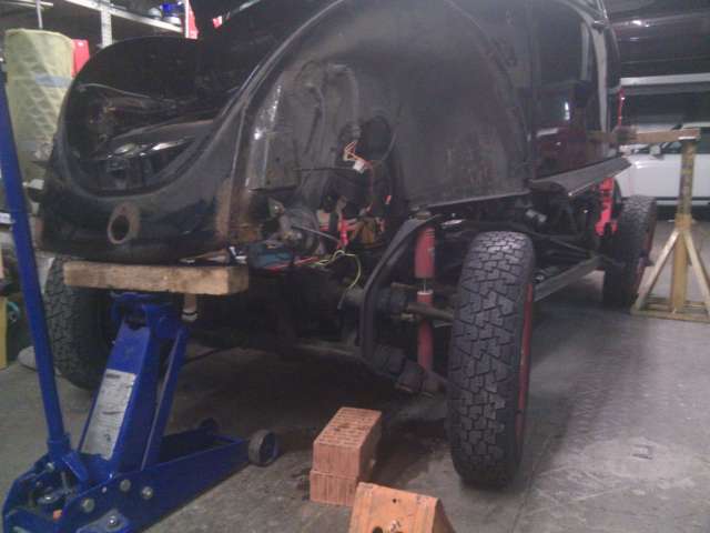

Beitragvon phulc » Di 17. Apr 2012, 16:12
So. Das Auto ist (Stand gestern Abend, 22:00Uhr) auseinander - ohne Konflikte und ohne irgend etwas abzureißen.
Ich danke Euch.
