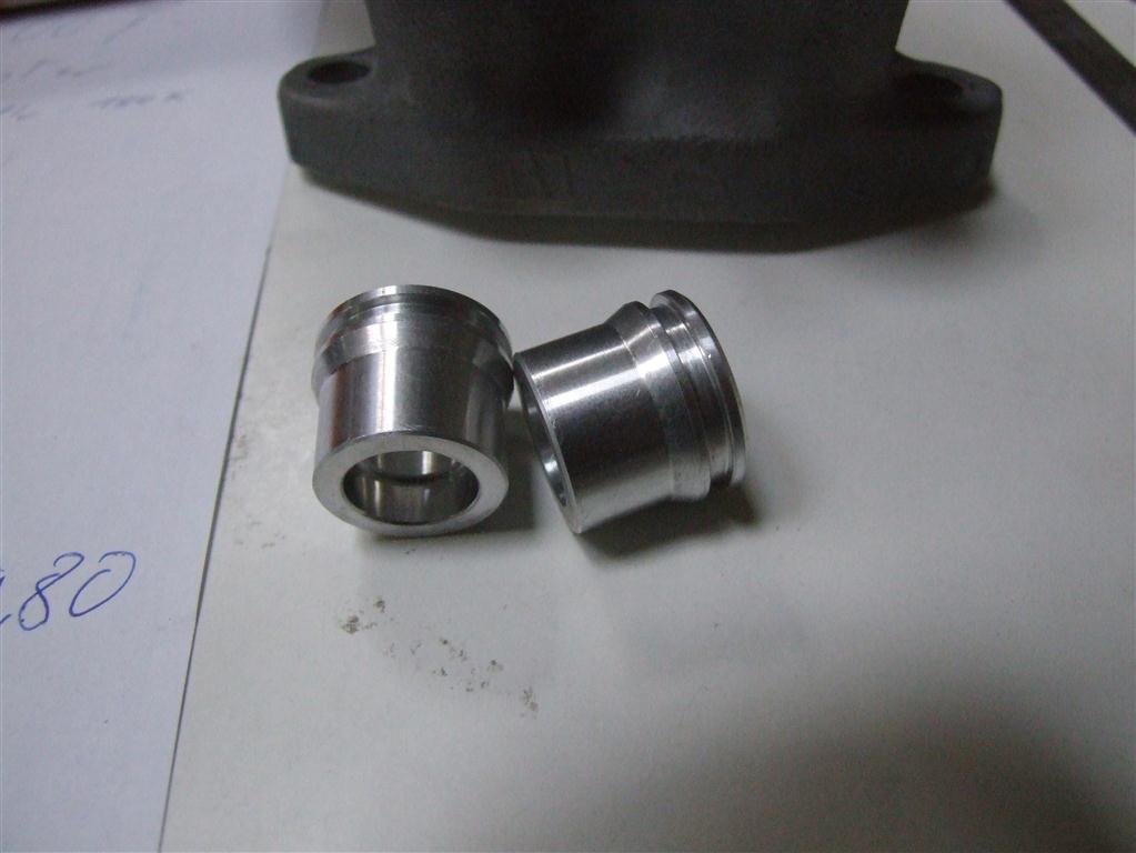

Adapter
DSCF9890 (Medium).JPG (68.62 KiB) 2846-mal betrachtet

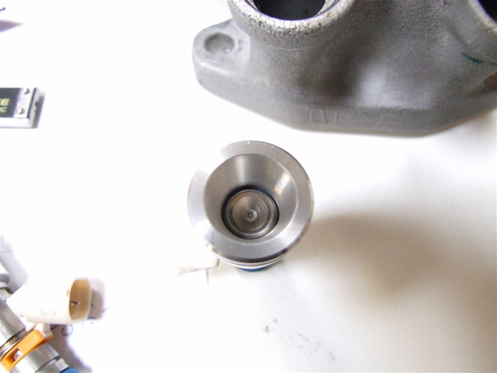

Düse mit Adapter
DSCF9894 (Medium).JPG (57.93 KiB) 2846-mal betrachtet

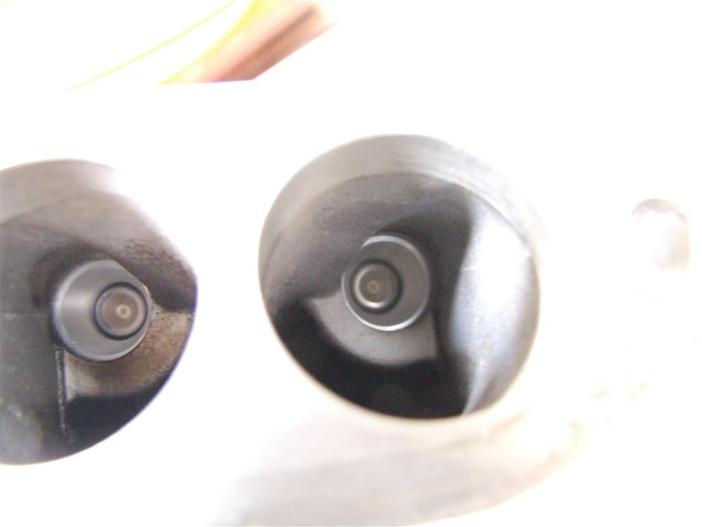

Weitere Bilder:
Im Montiertem Zustand
DSCF9901 (Medium).JPG (91.78 KiB) 2845-mal betrachtet
Einblick innen
DSCF9904 (Medium).JPG (47.31 KiB) 2845-mal betrachtet
Die O Ringe gibt es leider so nicht im Regal , sie sollen ja bei Benzin und E 85 beständig sein .
Daher lasse ich gerade Etwas entsprechendes Anfertigen .
Ciao Markus
