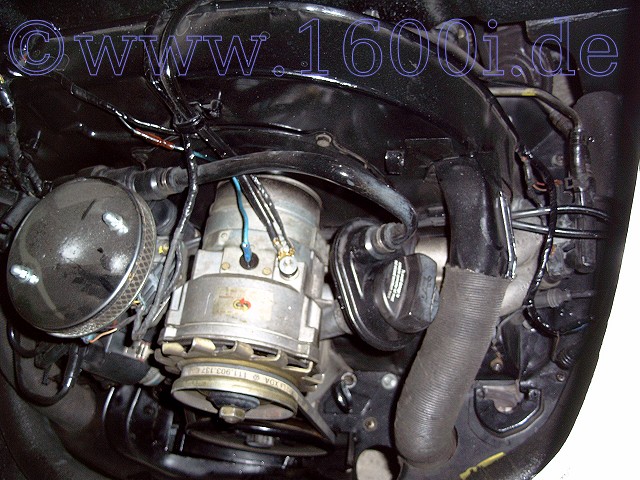

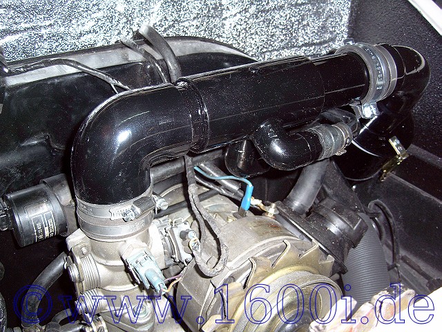

Eleganter geht es so:
Das hab ich mal vor Jahren in einen 356 Speedster Replika gebaut.
Der hat auch das Problem, dass unter der Klappe sehr wenig Platz ist.
Allerdings ist das eine Sauarbeit bis das Teil so lackiert ist, das es auch dauerhaft hält.

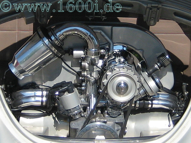

Noch schöner ist natürlich diese Lösung, die Gehäusenetlüftung läuft über einen seperaten kleinen Filter.
Evt. wäre das bei dir aber schon wieder zu hoch.
Einfacher gehts z.B. mit einem K&N Luftfilter sowie einem seperaten kleinen Filter für das Leerlaufventil.
Die Gehäuseentlüftung geht hier über eine zusätzliche Box.
