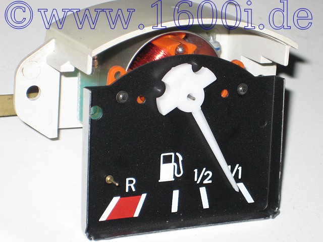

die Tankanzeige des 1600i ist im Prinzip ein simples Drehspulinstrument das einfach die Spannung anzeigt. Der Stromverbrauch eines solchen Instrumentes ist minimal, deswegen kann man es bedenkenlos dauernd "an" lassen.
Das ist aber auch der Grund, warum diese Anzeigen mit den "alten" nicht mehr kompatibel sind. Natürlich ist auch der Geber des 1600i anderst.

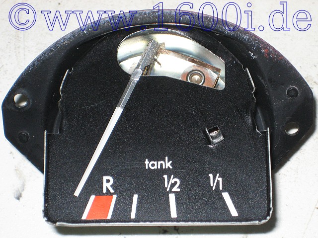

Die alten Tankanzeigen sahen so aus
Dort wurde der Zeiger durch Erwärmung des Bügels nebem dem Zeiger bewegt. Dafür braucht diese Version einen sog. Spannungskonstanter. Sowas gibts beim 1600i nicht mehr.

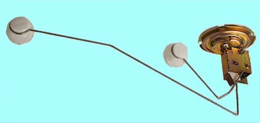

Der Tankgeber im Tank eines 1303 unterscheidet sich massiv von den Tankgebern bei den normalen Käfern.
Von daher bietet auch niemend einen Tankgeber für 1302/1303 an, der für das Drehspulinstrument des 1600i geeigent wäre.
Man kann das selbstverständlich auch in Einzelanfertigung selber machen, oder machen lassen.....
