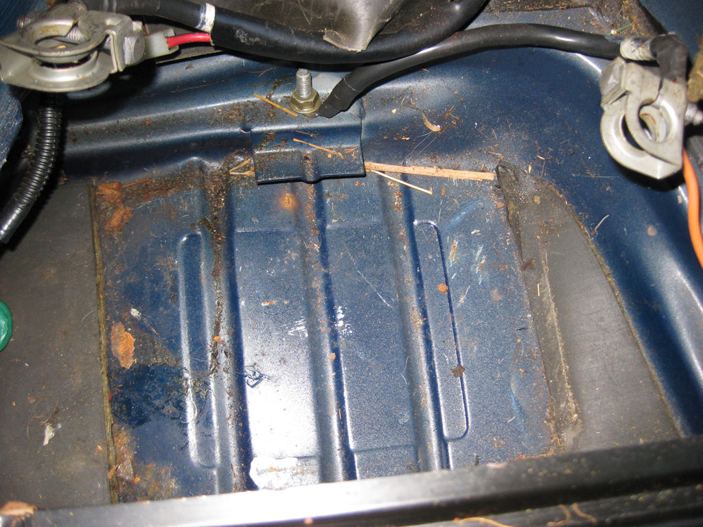

Habe nach dem Ausbau der Batterie festgestellt das sich dort eine Wölbung/Beule befindet. Lack sieht noch ok aus, Unterseiten Zustand ist mir momentan nicht bekannt.
Ist das schlimm? Denn ich denke das wird sich nicht so einfach beheben lassen.

nimm ein Holzklotz und lege den in die Batteriewanne.
Dann mit einem Hammer zweimal aufs Holzstück schlagen und die Beule ist wieder weg.(vierkant Holz)
Da ist der Wagen wohl mal aufgelegen..
Von unten Unterbodenschutz aus der Sprühdose auftragen,wenn dort der Schutz ab ist.

hallo,der tipp von hubertus geht schon i.o.
wo aber in gottes namen ist da eine beule?

morpheus611 hat geschrieben:wo aber in gottes namen ist da eine beule?
Die ganze Wanne ist einmal gewölbt so das die Batterie eiert. Das meine ich mit der Beule.
Danke, werde das bei zeit mal machen mit dem Kantholz.
