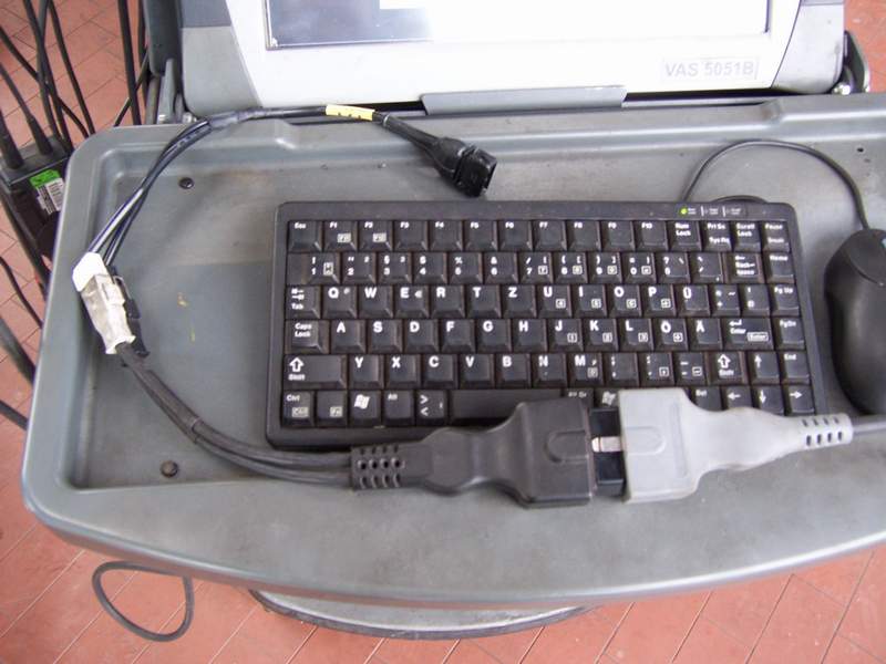

Beitragvon GT Käfer » Di 12. Mär 2013, 10:02
ich habe mir heute das original VW-Adapterkabel für für das VAG 1551 bestellt. Es ist der 1600i Diagnosestecker und ein 2x2 Anschluß dran.
Der sollt mit den Adaptern von den neueren Testern (VAS5051 und VAS6150) kompatibel sein.
Wenn er da ist probiere ich es aus und poste das Ergebnis.
Mit etwas Glück morgen.
Dann wäre kein Umbau notwendig und es könnte jeder VW Service die Daten auslesen.
Georg

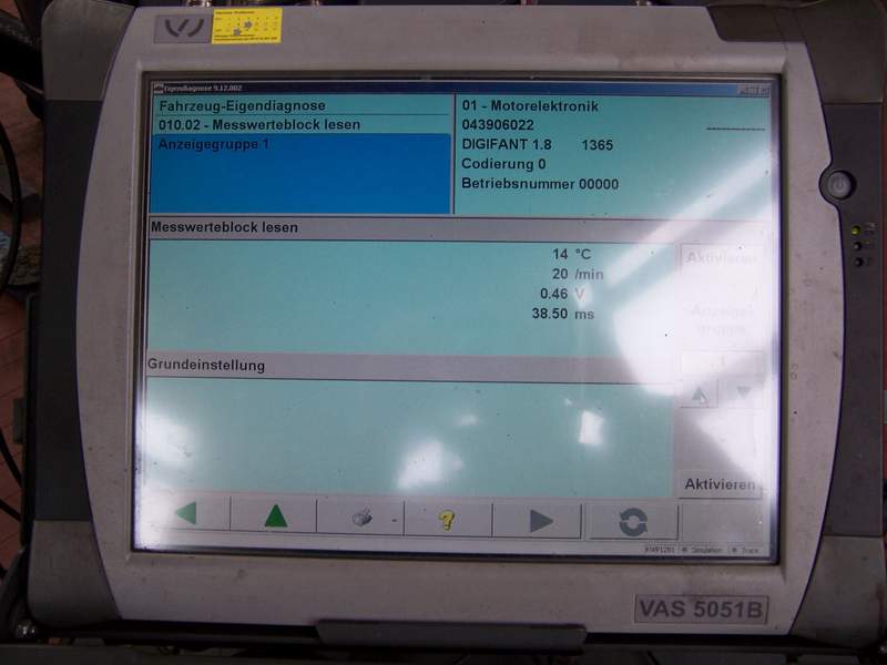

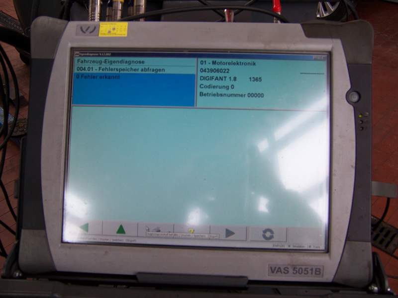

Beitragvon GT Käfer » Mi 13. Mär 2013, 12:56
das Adapterkabel für das VAG1551ist heute gekommen.
Es funktioniert mit dem VAG1551 (den aber viele Werkstätten nicht mehr haben).
Aber es geht auch mit dem VW Original Adapter 2x2 auf OBD mit den Testern
VAS 5051B (siehe Bilder) und dem neusten VAS6150. Diese Tester hat jede VW Werkstatt.
Die Nachrüstung einer OBD-Dose ist so unnötig.
Da hatte ich doch glatt vier Fehler im Steuergerät, obwohl der 1600i problemlos lief.
Einen schönen Tag
Georg
