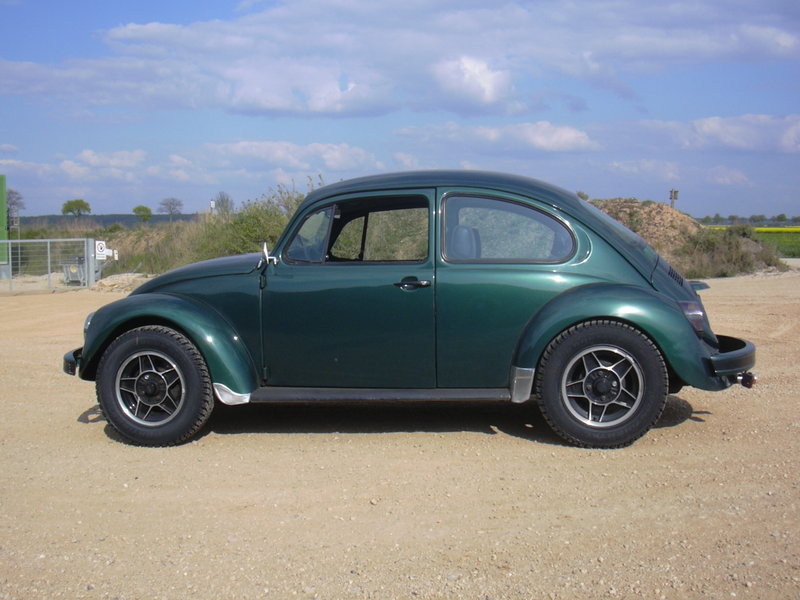

Beitragvon Klettermaxe » So 20. Apr 2014, 19:53
So jetzt sind wenigstens die Reifen endlich drauf ... freu

Beitragvon hechoenmexico » Mo 21. Apr 2014, 09:10
das geht schon in die richtige richtung! : ) sind das jetzt 195/65?
mach doch mal n paar mehr bilder bitte. mein nächster wird auch ein kübelkäfer

Beitragvon Red1600i » Mo 21. Apr 2014, 10:33
Sieht gewaltig aus. :)
Radhäuser satt ausgefüllt, da braucht man nimmer tiefer.
Du, das gefällt mir... :D

Beitragvon Klettermaxe » Mo 21. Apr 2014, 12:16
Hi,
Reifen sind 205/70 x 15 (hier Conti CrossContact All Terrain).
Bei der Ausfahrt gestern war ich ganz zufrieden. Mir ging es auch hauptsächlich um die Optik und auf Autobahnen bei meinem Tempobereich 110 -120 km/h die Drehzahl runter zu bekommen.
Ziel finde ich erreicht. Optik gefällt mir auch sehr gut und ich meine, dass der Drehzahlbereich für die Ohren vom Motor schon angenehmer ist auf der Autobahn.
Nachteil, wer auf Spritzigkeit und Kuvenräubern steht wird damit nicht glücklich, das geht definitiv verloren. Wenn man auf den Pin drückt zieht er schon träger hoch. War mir aber klar und ich steh eh mehr auf locker cruisen auf der Landstraße mit dem Käfer ... also passt :D
Hinten rechts hat der Kotflügel im Zweipersonenbetrieb zuerst leicht geschliffen bei Linkskurven, beim nachziehen per Hand am Kotflügel konnte das aber behoben werden. Es sitzt aber schon alles sehr knapp. Käfer soll hinten auch noch einen Tacken höher.
Die ganze Sache hat aber noch keinen TÜV. Ich sag euch bescheid wenn es klappt oder auch nicht. Ob ich den Namen nennen darf wer mir dabei hilft möchte ich vorher mit demjenigen auch noch abklären.
Wenn ja werde ich es aber gerne machen.
Grüße
Thomas
