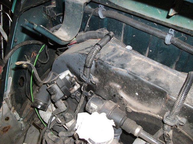

Hallo Leute,
Wellrohr nachrüsten macht Sinn - das leuchtet ein. Werde ich dann kurzfristig machen.
Vielleicht kann jemand sagen, welchen Durchmesser der besagte Kabelbaum hat. Dann kann man schon mal vorab geeignetes Wellrohr besorgen und die Arbeit geht schneller von der Hand.
Danke und Gruß Käfer-Kalle

der Aussendurchmesser des Wellrohrs beträgt ca 15-16 mm im verbauten Zustand. Alternativ könnte man an der Stelle wo es scheuert ein Moosgummistück oder etwas ähnliches am Gebläsekasten anbringen/-kleben, damit die Gefahr des Durchscheuerns erstmal gemindert ist.
War bei meinem schon vom Händler angebracht.
Ich finde die Lösung mit dem Rohr aber auf Dauer besser/sicherer.

Beitragvon Gerrelt » Sa 12. Apr 2014, 18:38
Vorsorge getan:
Gerrelt
Beiträge: 60
Re: Brandgefahr
Beitragvon werni » Sa 12. Apr 2014, 18:52
genau so habe ich das auch gemacht ........
(rechts zur Lima haben die Mexicanos das schon ab Werk gemacht links nicht................??? )

Eine super Sache, dieser Thread. Ich habe heute auch eine Plastikhülle um die Kabel gemacht. Dieses originale Textilklebeband hat sich schon bei der leichtesten Berührung in kleinste Bestandteile zersetzt. Diesen Rep.leitfaden von Omnicar hab ich mir gestern auch bestellt, wenn der schon so gut sein soll.

Super Tipp hab gerade nachgeschaut und war schon leicht durchgescheuerte.
Vielen Dank
