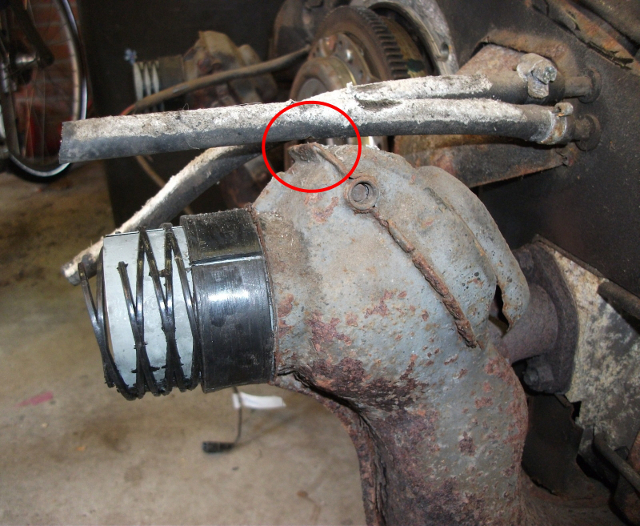

Heute habe ich die motor raus genommen. Danke an der jenige der diese site zusammengesteld hat: http://www.1600i.de/1600i-mechanik/motor-raus/motor-raus.html
Das hat mir geholfen! 8-)

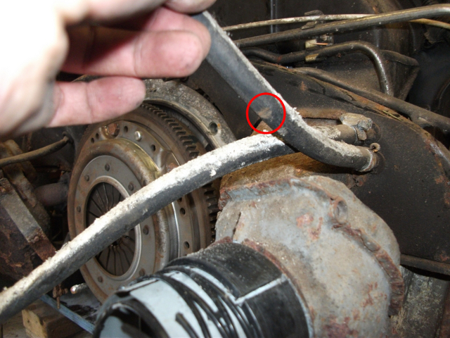

Aber, ich hatte vielleicht auch ein anderes punkt fur brandgefahr gefunden: die bezinleitung der uber der warmtetauscher lauft:
Die leitung liegt hier auf der warmetauscher, und der Schlauch wurde beschädigt wegen der kante. Vielliecht ein punkt zum controlieren.
Grusse,
Gerrelt.

Re: Brandgefahr
Beitragvon spargelix » Mo 21. Apr 2014, 21:46
Vielen Dank für den Hinweis.
Ich will morgen bei den Heizklappenzügen bei, da werde ich die Stelle gleich überprüfen.
Gruß vom spargelix

Re: Brandgefahr
Beitragvon siegfried41 » Fr 25. Apr 2014, 06:21
Jetzt habe ich auch mal nachgesehen und siehe da, die Stelle war ordnungsgemäß mit einem Wellrohr ummantelt. Meiner wurde 1995 gebaut. Wieso gibt es eigentlich Modelle, ohne diesen Schutz?

Re: Brandgefahr
Beitragvon Hubertus » Fr 25. Apr 2014, 20:13
Den Schutz hat entweder der Importeur oder der Vorbesitzer nachgerüstet. Aber niemals ab Werk verbaut.
Mein 93er kennt Euer scheuerstellenproblem nicht, weil der Drehstecker bei Modell 95 erst kam.
Re: Brandgefahr
Beitragvon globerocker » Mo 2. Jun 2014, 13:05
angestachelt von dem Thread hier, habe ich bei meinem auch gleich nachgeschaut.
Bei mir war alles ordentlich mit Wellenrohr ummantelt.

Re: Brandgefahr
Beitragvon Surfin'Bird » Mo 2. Jun 2014, 13:15
Also bei meinem wars schon sichtbar.

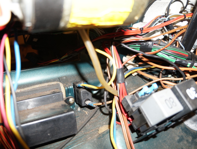

Siehe den blauen Verbinder ( :cry: ) die einen gelben Draht mit dem weiß-schwarzen Draht verbindet:

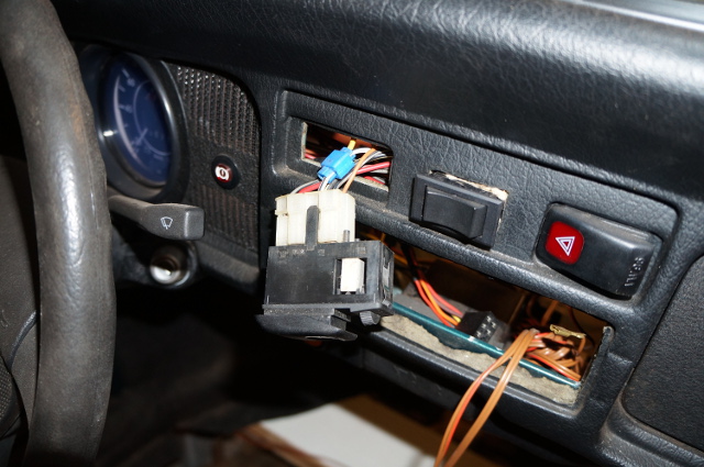

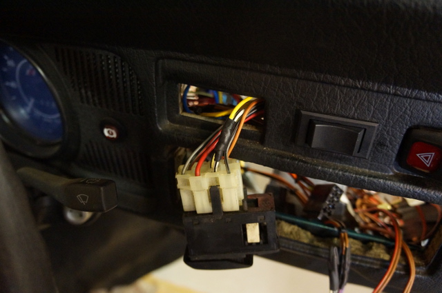

Der gelbe Draht geht bis auf die Nebelscheinwerfer-Schalter. Ein Bild von der Rückseite des Nebelscheinwerferschalter :
Der schwarze Draht (kaum sichtbar hinter dem gelben Draht) geht den ganzen Weg zu der Rückseite des Autos, wo die Nebelscheinwerfer unter der Stoßstange montiert ist.
Das alles funktioniert gut, aber es ist eine Sache, die Mechanik übersehen hat:
Der weiß-schwarze Kabel ist nicht abgesichert! :shock: Das bedeuted, eine ungesicherte Draht läuft den ganzen Weg zu der Rückseite des Fahrzeugs.

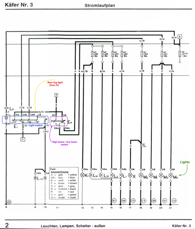

Wenn Sie mir nicht glauben, überprüfen Sie diesen Schaltplan. Der Lichtschalter holt seinen Strom von Sicherung Nummer 10 (markiert mit S10). Das ist von der strom seite, nicht die gesichtert Seite.
Der Schaltplan:
großen Schaltplan

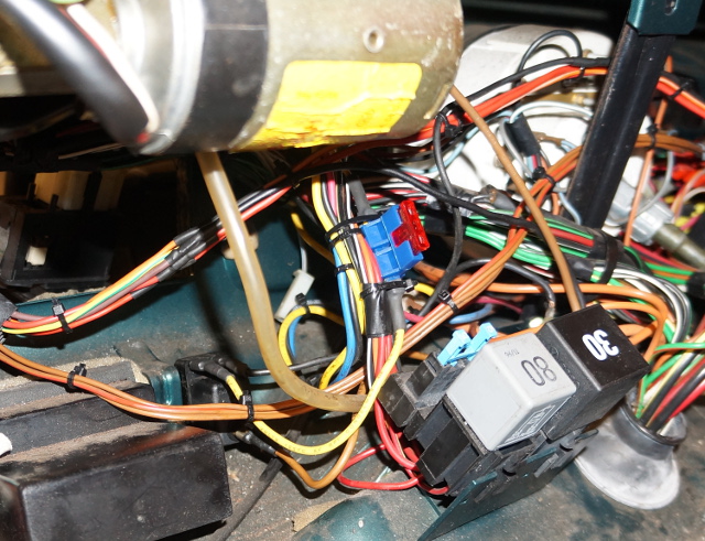

Ich habe eine Sicherung im gelben Draht geplatzt, das ist der Draht der von Lichtschalter zu Nebellichtschalter geht.
Ich entfernte auch die Kunststoffstecker (Ich mag es nicht, diese Dinge), und habe den gelben Draht verlötet mit dem weiß-schwarzen Draht:
Und hier ist die Sicherung jetzt, die rote, mit tie-wraps an den Kabelbaum gewickelt:
Sie wurden gewarnt... :|
