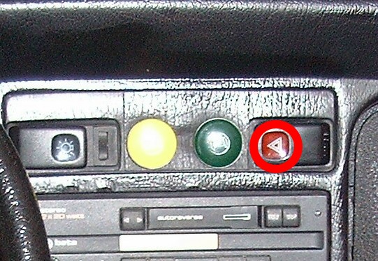

Hallo beisammen,
ich habe seit zwei Wochen einen 1600i um die laaange Zeit der Restauration meines 74er 1200 zu überbrücken.
Die Elektrik und manch anderes auch, ist a bissle komisch. Daher meine obige Frage. Blinkt eine Kontrollleuchte im Warnblinkschalter mit, wenn er eingeschaltet ist? Bin ich von anderen Autos eigentlich so gewohnt, aber im Käferchen tut sich da nix....
Grüßle
Michael

Beitragvon Manfred » Do 1. Mai 2014, 07:34
Morgen Michael,
wenn der Schalter noch org. ist, blinkt darin auch ein Birnchen mit.

Beitragvon Schraub-Baer.de » Do 1. Mai 2014, 08:49
Guten Morgen Manfred,
es ist der originale und er blinkt nicht mit. Dachte ich mir schon, dass das nicht sein kann. Kommt halt ein neuer rein.
By the way: Den gelben Schalter habe ich auch, allerdings an einer anderen Stelle (unten links). Der soll für die Nebelschlussleuchte sein, oder? DER Schalter leuchtet zwar beim Ziehen und eingeschaltetem Licht, aber ich habe keine Nebelschlussleuchte....
Ist die Pflicht?
Grüßle von meinem eigenen Maikäfertreffen in der Garage mit zwei Käfern, vielen Teilen und noch mehr Arbeit :)
Michael

Re: Blinkt der Warnblinkschalter mit?
Beitragvon spargelix » Do 1. Mai 2014, 09:38
Nebelschlussleuchte ist Pflicht bei Neuzulassung ab - hmm, den genauen Stichtag habe ich nicht parat, aber der 1600i fällt drunter. Es gibt welche, da ist explizit "ohne NSL" eingetragen.
Wurde immer vom Importeur nachgerüstet, ebenso wie die einzeln abgesicherten Rücklichter und die teilweise entfernte Positionsleuchte im Blinker.
Beitragvon Schraub-Baer.de » Do 1. Mai 2014, 10:02
Okay, dann suche ich mal welches Kabel vom Schalter aus nach hinten geht und suche im Keller weiter nach ner Leuchte...
Und jetzt weiss ich auch, wo die fliegenden Sicherungen für die Rückleuchten herkommen. An der Fassung für die linke lagen nur 2 V an und ich hab mir überlegt, wo die restlichen denn auf der Strecke bleiben. Die korrodierte Sicherung im Halter gefunden, getauscht, einen Eimer Kontaktreiniger in den Halter und es leuchtet wieder :)
Beitragvon Schraub-Baer.de » Do 1. Mai 2014, 11:15
So, Kabel und passende Lampe gefunden.
Das Kabel war im Radhaus hinten am Durchgang für die Stoßstange einfach abgeknipst :(
So wie die Verkabelung in den vorderen Kotflügeln zum Tausch der Kotis auch nur abgeknipst und später mit den blauen "Stromdieben" wieder verbunden wurden. Und ich habe mich noch gewundert, warum links gar kein Licht ging....
NSL sind seit 1992 Pflicht und hier noch das Link zur Anordnung:
http://www.verkehrsportal.de/stvzo/stvzo_53d.php
Das reicht gerade so für die Montage unter der Stoßstange, uff.
Beitragvon Hubertus » Do 1. Mai 2014, 17:41
Nebelschlussleuchte ist für Fahrzeuge ab Baujahr 1991 Plicht.
Wenn die Leuchte nachgerüstet wurde und nicht funktioniert, kann bei einen Baujahr vor 1991 diese einfach weggerüstet werden.

Beitragvon Schraub-Baer.de » Do 1. Mai 2014, 17:50
Mein 1600i ist ein 96er. Jetzt ist eine dran und funktioniert sogar :D
Beitragvon Schraub-Baer.de » Sa 10. Mai 2014, 14:43
Und nachdem ich einen neuen Warnblinkschalter eingebaut habe, blinkt auch der mit.
Beitragvon LoudHoward » So 11. Mai 2014, 10:30
Wäre da nicht theoretisch nur eine Birne drin? Die kann man bestimmt wechseln... :?:
