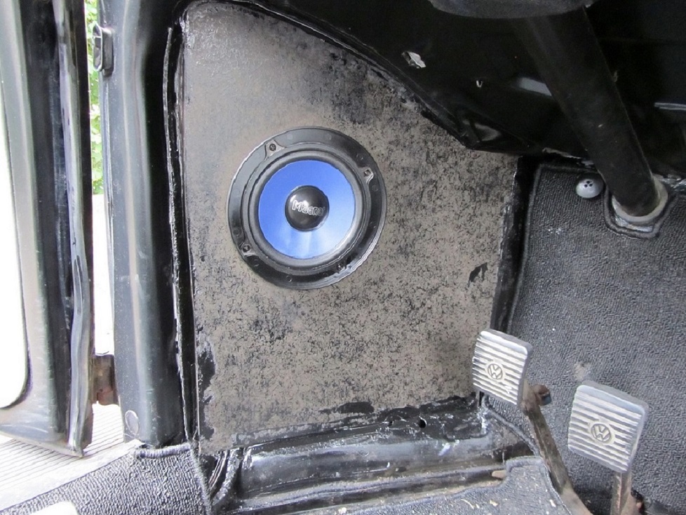

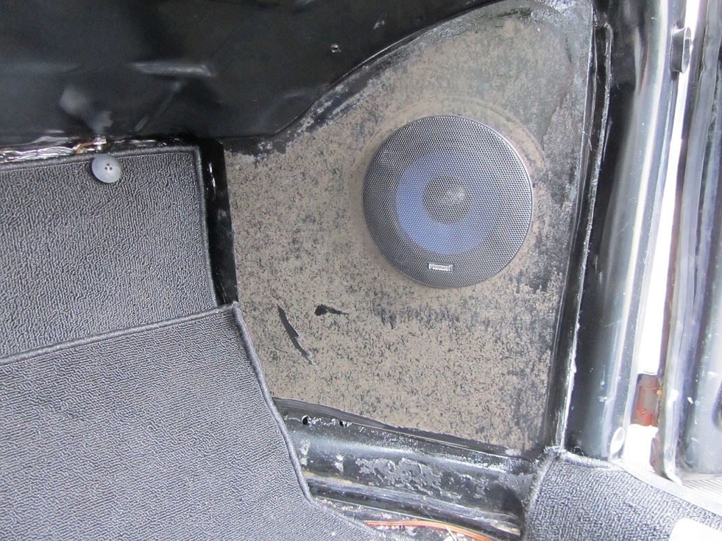

ich habe das so gelöst.
Den in der Tür ist schlecht, weil erstens, die Scheibendichtung nie ganz dicht sind und die Boxen dann feucht oder nass werden (ist bei mir auch passiert).
Zweitens, haben die Boxen noch ein Schutzgitter drauf, dann streift die Fensterkurbel oder die Finger.
Da vorne ist auf jeden Fall Platz für eine Box mit 10 cm Durchmesser (einzel oder drei Wege System), ob da eine mit 13 cm rein passt weis ich nicht vom Durchmesser her schon aber von der Tiefe ?
Ich hab mir eine Schablone aus Karton gemacht und dann das ganze aus einer MFD Platte (5 mm) herausgeschnitten und mit Acyl rein geklebt (ohne Schrauben).
Jetzt fehlt nur noch der Teppich, den ich kaufen muß.
Ich hoffe ich konnte weiter helfen.

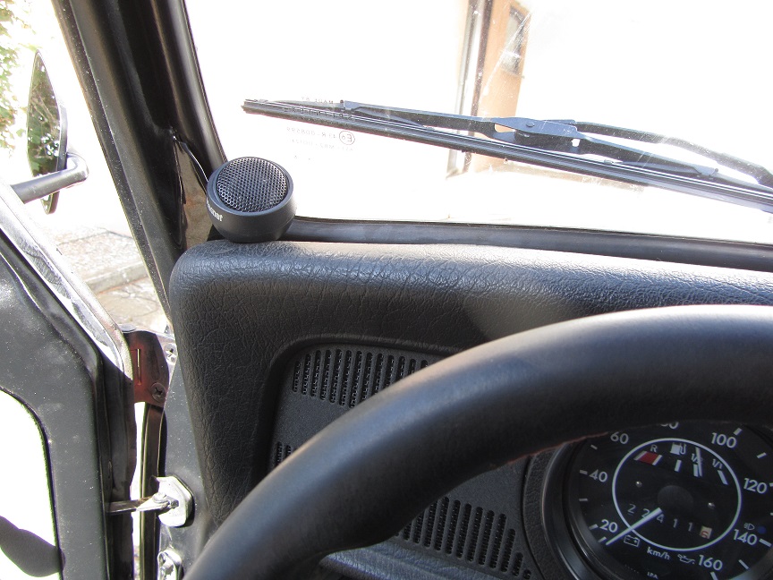

Die Hochtöner sind nur mal provisorisch da angebracht (bin noch am testen).
In der Hutablage hab ich noch eine Bassröhre, auf einen Verstärker hab ich hier bisher verzichtet, da die Lautstärke komplett ausreicht (da hört man keinen Motor mehr) und der Bass kommt auch ordentlich.
