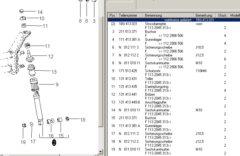

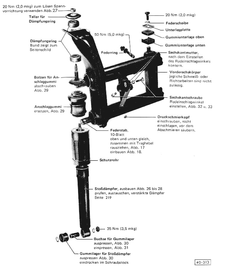

Das geht leider nicht, der steht jetzt da. Laut ihm wäre das loch größer als der Gewindestab der oben rausguckt. Dann war da ne Mutter und eine Unterlegscheibe.
Gibt es eine Explosionszeichnung was alles dazugehört?

Beitragvon Manfred » Fr 6. Jun 2014, 19:36
Aus dem Reparaturleitfaden von VW Classic Parts
Mehr dazu siehe hier Seite 205-246:
http://www.volkswagen-classicparts.de/s ... 1_1975_85/

Danke für die Infos. Es war wohl das Schutzrohr. Das war nur ganz locker aufgedreht und hat sich gelöst. Nun ist das knacken weg.
Werde wohl aber die Buchsen erneuern, der Dämpfer scheint recht neu zu sein, wieso die alten Buchsen drin sind weiß ich leider nicht.
Buchsen = Dämpfungring

Beitragvon Hubertus » Sa 7. Jun 2014, 14:55
Weil der Dämpfer am obigen Ende der Kolbenstange ein Gewinde hat.
Mann schraubt den Stossdämpfer unten am Fuss vom Tragarm ab, und dreht oben mit hilfe einer Feststellzange ( zum gegenhalten ) die Dämpferstange von der Aufnahme ab.
Heisst, Schutzhülle nach unten abziehen, und dann sieht man die Trennstelle an der Befestigungsaufnahme der Dämfungsgummis.
Somit brauch man nicht alles komplett demontieren, wenn die Dämpfer neu sollen.
Eigendlich eine gute Idee.
