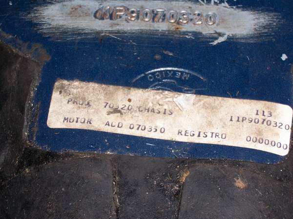

mein 1600i von 1993 hat eine 10stellige Fahrgestellnummer (11P9070320).
Sind die Nummer aus 1993 alle 10stellig? Die 11 vorn für den Typ ist klar. Das P für 1993 auch.
aber warum hat er dann kein M für Mexico?
Kennt sich einer aus.
Georg

Ab Modelljahr 1980 haben alle VW eine 17-stellige "Welthersteller" - Nummer. Alle deutschen Fahrgestellnummern fangen mit einem "W" an (z.B. VW: WVW..., Ford: WF0..., BMW: WBA..., Opel: W0L..., MB: WDB...). Die 17-stelligen FINs sind inzwischen weltweit Standard.
Die gültige Fahrgestellnummer findest Du auf dem Rahmentunnel unter der Sitzbank. Mal kontrollieren, ob die mit der auf dem Aufkleber übereinstimmt.
Produktionsort weiß ich nicht.

auf dem Foto ist der Aufkleber vom Rahmentunnel und oben auf dem
Bild siehst du die eingeschlagene Fahrgestellnummer.
Im Kfz-Brief steht sie genauso.
Georg

tut mir leid, hab´sowas noch nicht gesehen. Die FIN scheint auch viel sogfältiger eingeschlagen als bei anderen 1600i. Kann eigentlich auch kein Versuchsträger sein, dagegen spricht der maschinell gefertigte Aufkleber. Vielleicht fällt noch jemandem eine Möglichkeit ein, was diese FIN bedeutet.
Kann Dir dann leider nicht helfen.
P.S.: Ist das Auto ein ganz normaler 1600i mit serienmässiger Karosserie ?

die Fahrgestellnummer ist wirklich Original, war damals so.
Meine Nummer ist ähnlich aufgebaut: 11P 9 062945
11-typ
P - Baujahr 1993
9 - Füllzahl
0 -Lehrstelle( bis 100000 )
62945-Laufende Produktionszahl
WVWZZZ haben sich die Mexikaner gespart, weil sie nicht in Deutschland sind. WVW heisst :Werk Volkswagen
ZZZ ist Füllzahlstellen aber in Lateinamerika damals nicht vorgesehen gewesen.
