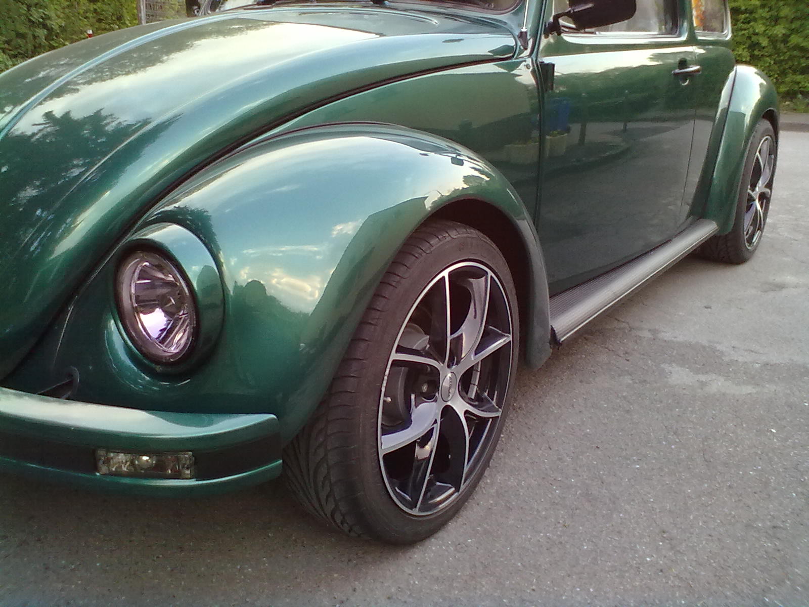

Beitragvon Thomas » Sa 25. Jan 2014, 13:48
Hallo, ich fahre meinen 1600i seid letzter Saison auch mit 17" Felgen.
Vorne mit 195/40, hinten mit 205/45, alle auf 7x 17 ET 38, Scheiben und Trommeln mit Bus-Lochkreis.
Ich hab dem Prüfer den Vergleich mit der Mercedes B-Klasse (für die die Felgen gewesen wären, passen von der breite und ET so an den Käfer) gegenübergestellt: Achslast, Gesamtgewicht... hat ohne Probleme funktioniert und finde ich, schaut klasse aus 8-)
.... Falls jemand unterlagen oder Briefkopie für ähnliche Umbauten als Hilfestellung benötigt kann er sich gerne melden.
Gruss Thomas

Beitragvon GT Käfer » Sa 25. Jan 2014, 22:49
Hallo Thomas,
danke für die Info's.
Hast du Bilder von den Felgen auf deinem Käfer?
Georg
