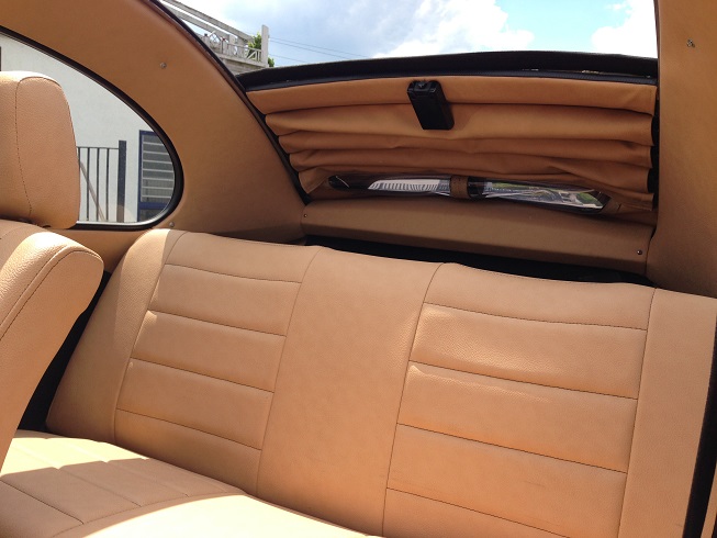

Moin an alle 1600i Open-Air-Fahrer. Was das Dach betrifft, kann ich nun endlich nach langer und ausführlicher Recherche sagen, dass ich mich entschlossen habe dieses nun zu erneuern.
Mich nervt nämlich mein "Dachschaden" ;-)
In der mitte vom Dach bohren sich so langsam die Befestigungsspangen durch und an den Seiten bilden sich auch langsam Risse im original PVC-Dach. Des weiteren schließt es vorne auch nicht mehr richtig und seitlich kann man sehen, dass das PCV-Dach mit der Zeit ganz schön geschrumpft ist.
Auf der Such nach einem Fachmann habe ich schnell gemerkt, dass es gar nicht so einfach ist wie anfangs gedacht. Ich war der Meinung das so etwas fast jeder Autosattler macht, doch da lag ich falsch.
Ich habe dann eine Firma in Wetzlar in der Nähe von Frankfurt gefunden. Das DECO-Haus von Peter Theobold. Nach einem langen, freundlichem und ausführlichem Gespräch war klar das ich meinen 1600i nur da hin geben kann.
Leider ist Wetzlar nicht ganz in der Nähe, da ich aus Hamburg komme. - Fast mit dem Gedanken abgefunden, dass ich nun Anfang der Saison in Richtung Frankfurt muss, habe ich einen weiteren Spezialisten gefunden und dann auch noch in Hamburg. Dieser sitzt sogar nur 5 Autominuten entfernt. Autosattlerei DE (David Ekselenski). Hier habe ich auch ausführlich meine Wünsche geäußert. Ich möchte nicht nur einen neuen Verdeckbezug, sondern die Führungsschienen und Führungsgleiter sollen mit erneuert werden. Auch die Befestigungsspangen sollen neu und so etwas macht nun mal nicht jeder. Auch möchte ich, dass der Dachrahmen komplett ausgebaut wird, um eine fachgerechte Montage zu gewährleisten und evtl. weitere Mängel zu erkennen. Wenn schon, denn schon.
Da mir die Fahrtvon Hamburg zum Deco-Haus nach Wetzlar doch etwas zu weit ist, werde ich der Sattlerei DE in den kommenden Tagen den Auftrag erteilen. Ich werde berichten wie es gelaufen ist.
Preislich ist DE zwar um einiges teurer, aber dafür um die Ecke.
Angebot vom DECO-Haus lag im November 2013 bei knapp EUR 1.900,00 und bei der DE Sattlerei in Hamburg bei EUR 2.400,00 beide Angebote werden folgende Leistungen angeboten:
Neues Verdeck (Standard beim DECO-Haus, Eigenanfertigung bei DE Sattlerei)
PVC Heckscheibe auf Wunsch wie das Original Trapezförmig oder optinal als Ovalfenster
Innenhimmel inkl. Befestigungsmaterial
Gestängeüberholung und Gleitschuhe
Inkl. Montage und Ein- und Ausbau des Dachrahmen.
Somit erst einmal grüße aus dem Norden!!!

Beitragvon Ennoonline » So 28. Dez 2014, 17:10
Wollte einmal kurz meine Erfahrung mit der Dacherneuerung mitteilen. Also wie bereits angekündigt, habe ich einem Autosattler in Hamburg den Auftrag erteilt das Verdeck inkl. Dachrahmen zu erneuern. Genau das ist im April 2014 mit großer Zufriedenheit erfolgt. Der Dachrrahmen wurde vollständig demontiert und neu lackiert. Das Verdeck wurde in Handarbeit gefertigt, da ich kein "Nachbau" Verdeck mit recheckigem Heckfenster wollte, sondern in der originaloptik ein trapezförmiges Fenster. Dieses wurde also speziell gefertigt. Die Laufschienen wurden entfettet und neu mit speziellem Fett geschmiert. Fazit: Das Dach ist zu 100% dicht und läuft perfekt auf und zu. Die Investition hat sich gelohnt. Ich bin total zufrieden. Falls jemand Fragen hat, kann er sich gerne bei mir melden. Gruß Enno
