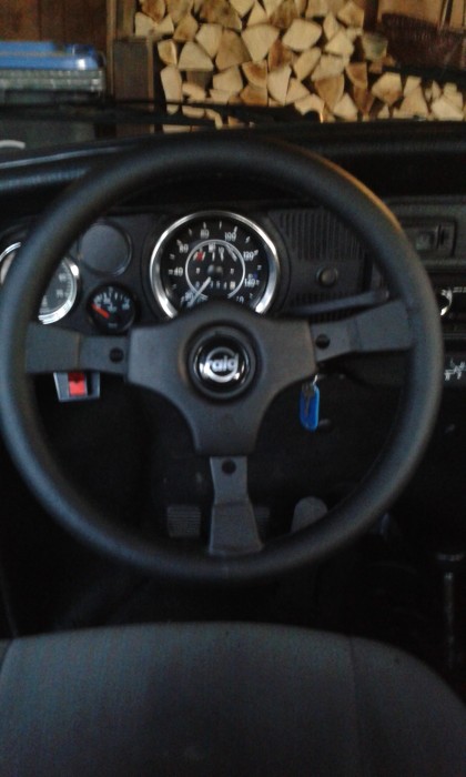

So, nun sitzt das gute Stück.
Raid 1 mit Nabe M237.
habe das mit dem Prüfer per Mail geklärt. Der original Stumpf kann drauf bleiben. Nun ist nächste Woche Einzelabnahme....hilft ja nix....Wenn es ein Ferrari Testarossa wäre, dann wäre das leichter....da gibt es bestimmt ein Lenkrad mit ABE passend zur HSM und zum TSN....

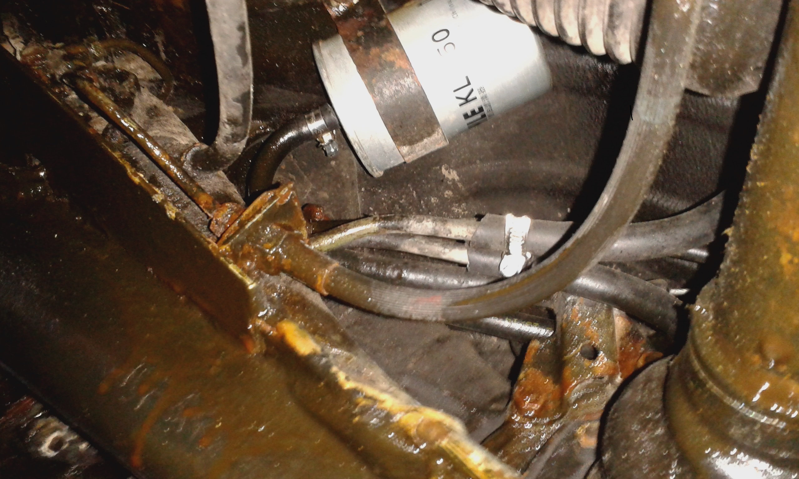

Aus Frust, dass der Prüfer heute nicht im Dienst war, hab ich erst einmal Spritleitungen und Benzinfilter erneuert.... neuer Wein in neuen Schläuchen sozusagen...
