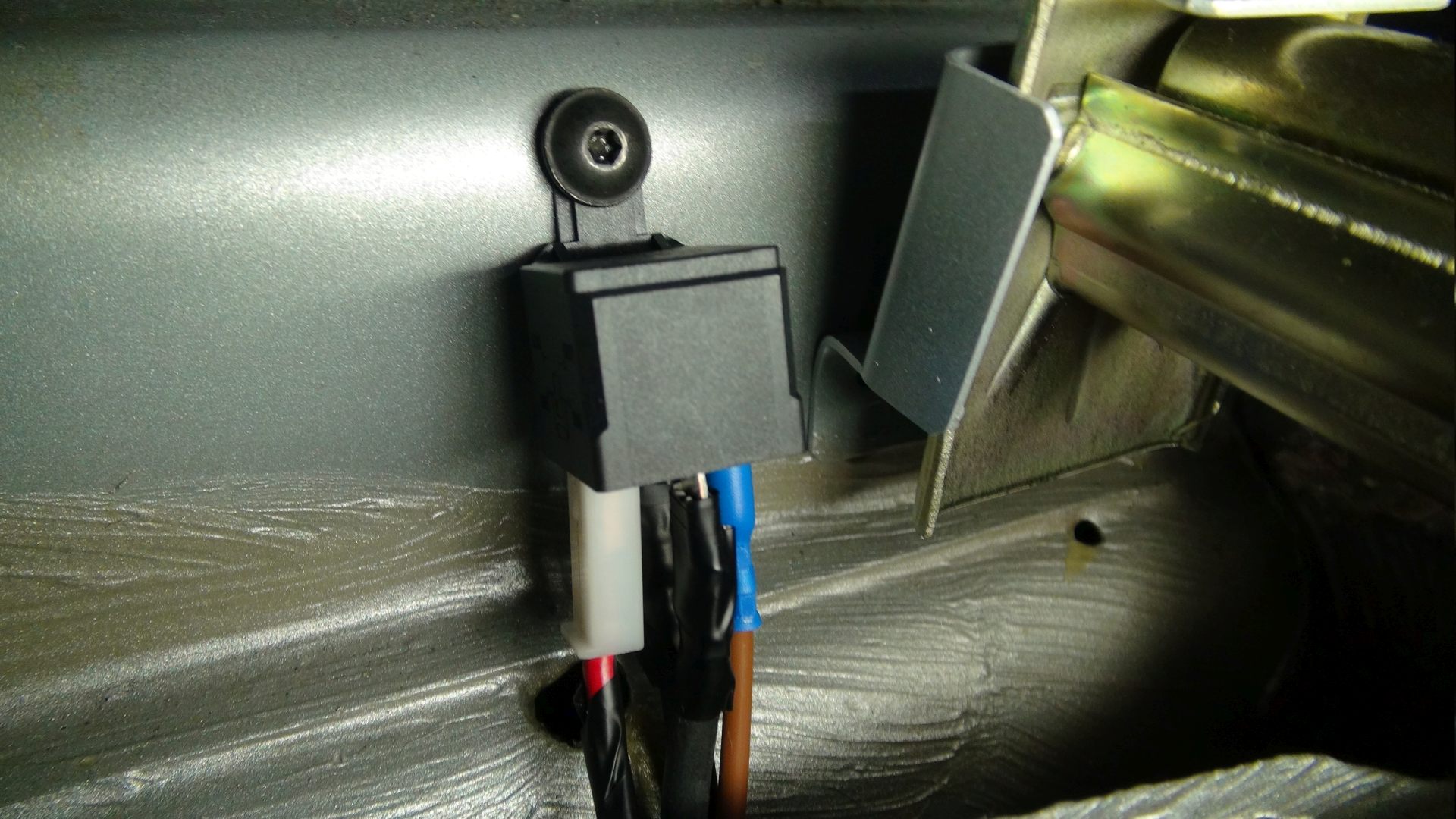

Relativ viel Zeit habe ich mit Maßnahmen zur Lärmdämmung verbracht. Jetzt kann ich 100 km/h fahren, ohne dass es in den Ohren schmerzt.
Dank dieses Forums habe ich kürzlich auch das Entlastungsrelais für den Anlasser montiert.

Beitragvon RosemannSpeedster » Do 31. Dez 2015, 10:04
Hallo Zumsel
du schreibst:
was ist das denn und wie wird das montiert bitte?
Mfg Franz

man kann recht einfach nahe der Batterie ein Relais montieren. Dieses dient dazu, dass beim Starten über das Zündschloss nur das Relais geschaltet wird (geringer Strom) und das Relais schaltet den Strom für den Magnetschalter des Anlassers. Hierdurch soll der Zündanlasschalter deutlich länger halten und am Magnetschalter kommt mehr Spannung an, weil der Weg für den Strom ca. 5 m kürzer ist.
Alles dazu gibt es unter "1600i Technik" / "Tipps" / "Startschwierigkeiten".
http://www.1600i.de/1600i-tipps/startsc ... eiten.html
Bis die Tage
Zumsel

Beitragvon zumsel » Sa 2. Jan 2016, 09:53
jmugridge hat geschrieben:Hello,
Is there a need for an inline fuse?
Jeff
Hello,
do you mean an inline-fuse for the starter-support-relay?
Originally from Volkswagen there is none and the "hot wire" goes from the battery to to starter switch and back to the magnetic actuator for the starter. With the relay, the way is much shorter.
I chose high quality cable of 4 mm2 with thick insulation from my house's photovoltaic-system for the load-path of the relay. I also chose insulated cable-shoes and fitted them with additional insulation. For crimping, I have a good device, not a 1 € piece. I tried to place the cables properly and fixed them all together, so that they can not move and get loose or fall of. I also fixed the relay properly. It looks like this.
Greetings
Zumsel

Beitragvon jmugridge » Sa 2. Jan 2016, 18:57
Hello Zumsel,
Thank you for the reply and the great photo..all is clear to me now!
