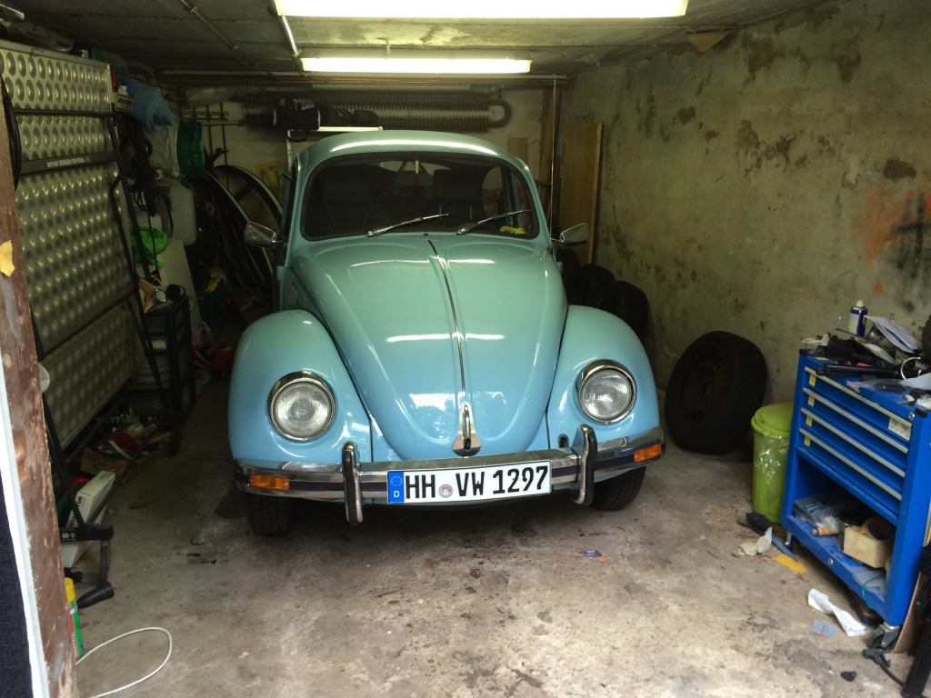

Beitragvon Svenno@gmx.de » Di 30. Aug 2016, 22:35
so, fertig

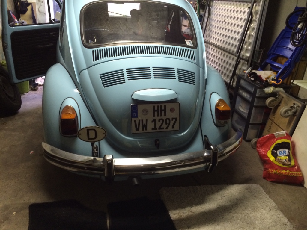

Re: Stossstangen
Beitragvon Svenno@gmx.de » Di 30. Aug 2016, 22:37

Re: Stossstangen
Beitragvon werni » Mi 31. Aug 2016, 06:50
wo haste die denn her ? Sehr schön. Hörner woher ?
Re: Stossstangen
Beitragvon Svenno@gmx.de » Mo 5. Sep 2016, 13:38
Hallo Werni,
leider nur von eBay- kleinanzeigen. Ich glaub die vorderen sind US, die hintereren Europa. Habe die geschwungenen von vorn auch noch nie wieder gesehen. Die "eckigen" von hinten werden aber bei ebay- Kleinanzeigen noch angeboten, glaube ich.
