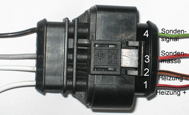

Beitragvon Friedrich » So 19. Apr 2015, 18:40
Das mit den Farben ist schon korrekt, nur der Anschluß nicht.
Es muss ein neuer Kabelbaum für die 4-polige Sonde sein.
Siehe dazu auch hier:
http://www.1600i.de/1600i-elektronik/sc ... rected.gif
Es ist also "nur" Rot und Grün vertauscht, mit fataler Folge für das Steuergerät.

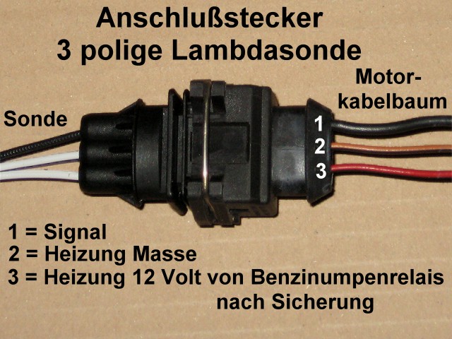

So sieht das bei der 3-poligen Sonde aus:
P.S.: Der Patch beim Boomtrike resultiert aus einem Boomeigenen Fahrzeugkabelbaum (nur der Motorkabelbaum ist dort org. VW) und hat insoweit hier keine Gültigkeit.
