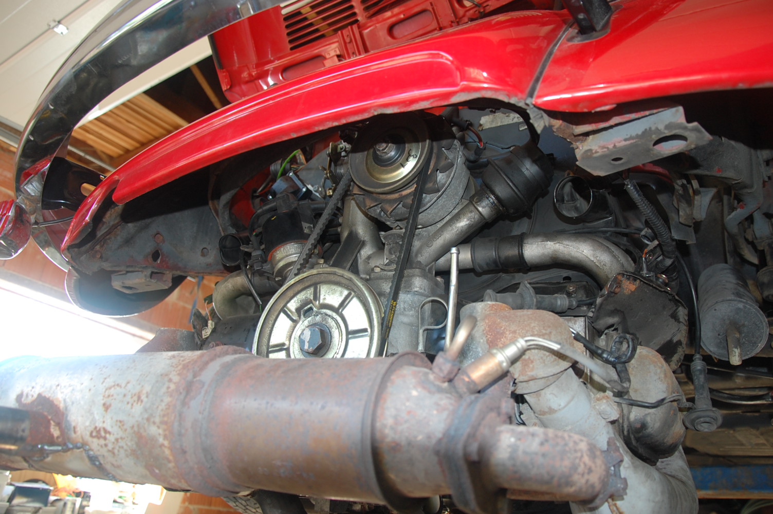

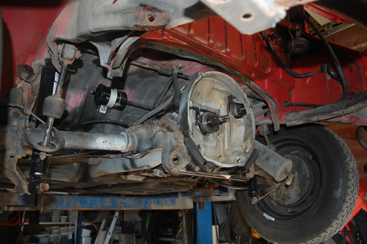

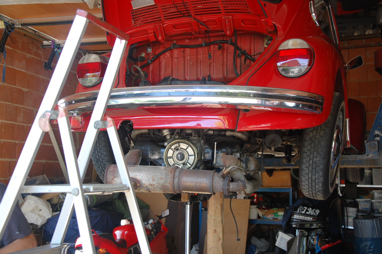

Nachdem alles lose war, haben wir mit vier Händen, viel Ruhe, viel Bedacht, viel Schauen den Motor komplett entnehmen können.
KuWe-Siri gewechselt, Dichtring des Schwungrades gewechselt (weil man schonmal dran ist), alles schön bissl gereinigt.
Naja, wie heißt es immer so schön: Der Einbau erfolgt in umgekehrter Reihenfolge.

Alles in allem, mit Denkpausen, Verzweiflungspausen, Werkzeugsuche etc. war das eine 9-Stunden-Aktion.
