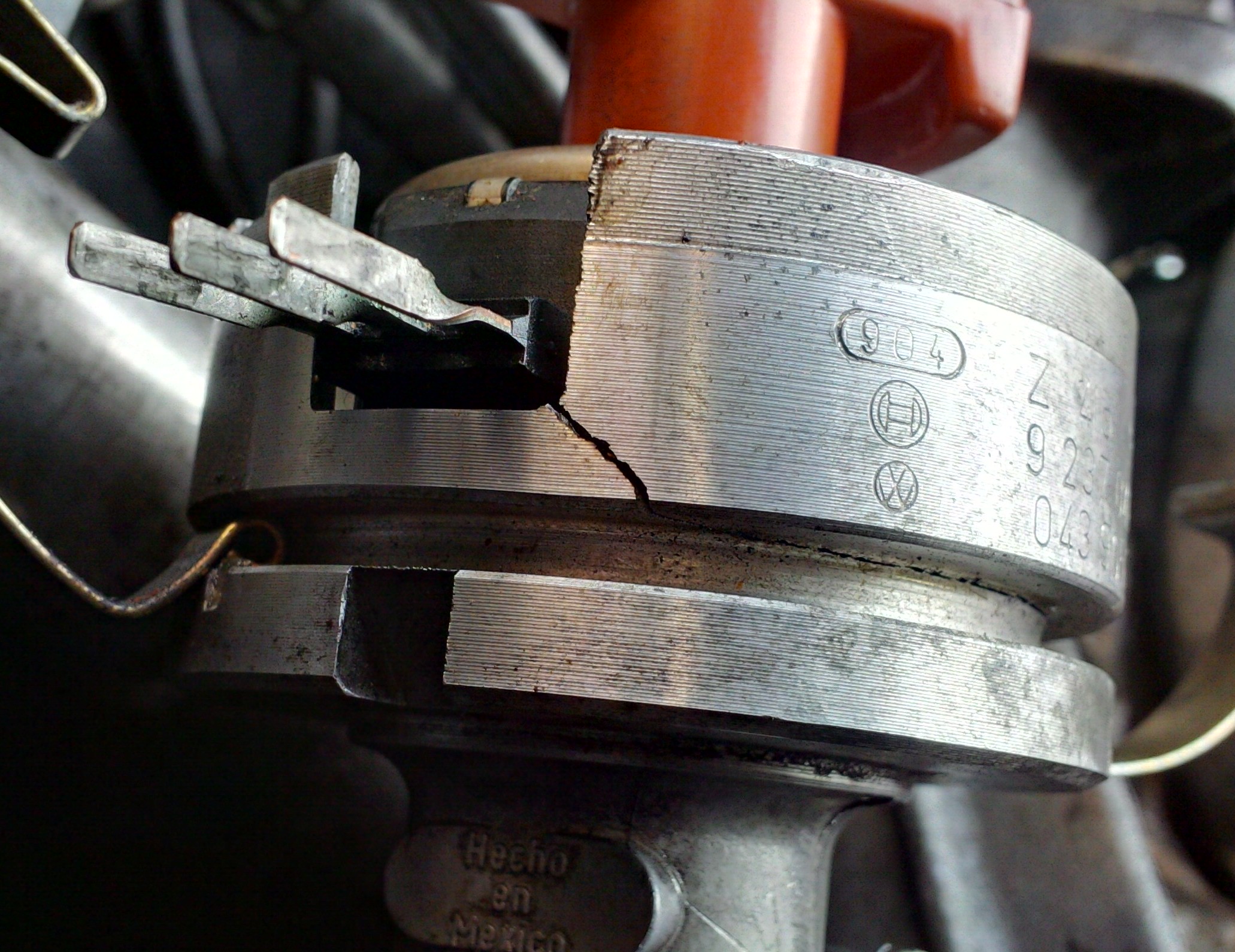

Moin, Riß im Verteiler? Wenn es möglich ist, stell doch bitte mal ein Foto davon ein, dass ist interessant!

Hier das Bild vom Verteiler, da soll einer drauf kommen.

Beitragvon Hubertus » Do 16. Apr 2015, 16:29
Hay,
den hat jemand garantiert im Schraubstock eingespammt,und geknackt !
Der Riss geht ja unten in der Nut einmal rum.....
Oben sieht man eine Macke am Rand, vielleicht deswegen der Bruch.... runtergefallen ?!

Beitragvon Irronius » Do 16. Apr 2015, 18:42
Es lagen auch ein paar Bruchstücke darin, schätze vom alten verteilerfinger denn Verteilerkappe und Finger waren neu. Um so erstaunlicher das er überhaupt gelaufen ist.

Beitragvon Hubertus » Do 16. Apr 2015, 19:31
Hay,
das Laufen wird kein problem sein...da das Gehäuse ja aussen gesprungen ist.
Solange der Hallgeber nicht gestört wird ist ihm das egal, ob er im Freien läuft.....
Dann hol dir mal nen neuen...

Beitragvon espresso » Fr 17. Apr 2015, 15:00
so wie´s aussieht, hat jemand probiert, mit Hammerschlägen den (festsitzenden) Zündverteiler zu verdrehen. Man sieht die Hammerschläge an der rechten Kante vom Stecker-Ausschnitt ...
Sowas hab ich auch noch nie gesehen.

Beitragvon Red1600i » Fr 17. Apr 2015, 15:41
Hmja, das geeignete Werkzeug für sowas... :shock:

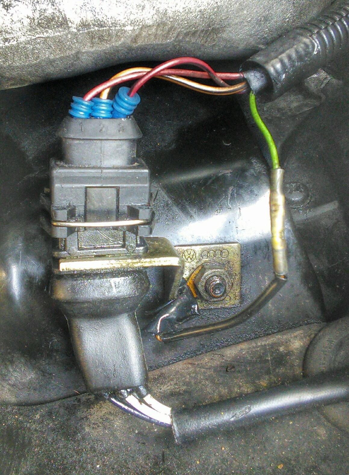

So, hab noch etwas.
Wie muss ich die Lambdasonde anklemmen?
Das grüne Kabel welches gegen Masse geht endet an Pin7
Das Braunschwarze an Pin9
Das Rote links an Pin11
Das Rotschwarze an Pin21
Ich stehe vor einem Rätsel, aber Pin7 gegen Masse ist auf jeden Fall falsch.
Gruß, Sören
Irronius
Beiträge: 15
Registriert: So 12. Apr 2015, 15:44
Re: Hilferuf aus Solingen!
Beitragvon Red1600i » So 19. Apr 2015, 17:33
An der Sonde ist das schwarze Kabel das Signal, die beiden weissen Kabel die Sondenheizung.
Der Heizung ist es völlig wurscht, wie die 12V rankommen... somit kannst du das auch kinderleicht mit einem Birnchen rausfinden, welches davon Masse und 12V ist.
Also, Ausschlusstheorie, was ist Masse 12V und Signal bei 3 Kabeln... 8-)
Wenn du mit den Pinnummern den runden Zentralstecker T28 meinst...
- Pin 7 wäre Sondensignal, sollte da einer Masse rangemacht haben... shit ....und wäre normalerweise bei einem 95er schwarz.
- Pin 21 rot-schwarz wäre 12V Sondenheizung
- Pin 9 -schwarz Sondenheizung Masse und sollte auch dieser Massepunkt sein.
Da hat einer massiv rumgewurschtelt... grün gibt's da garnicht. Also hat einer dran rumgepruschtelt.
Alleine schon das Sondensignal an Pin 7 auf Masse zu legen, na denn: :roll:
