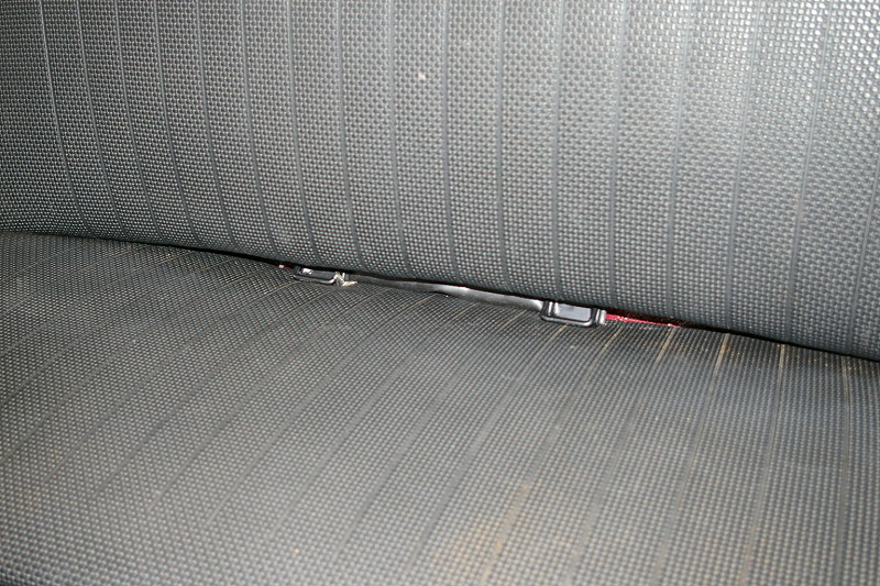

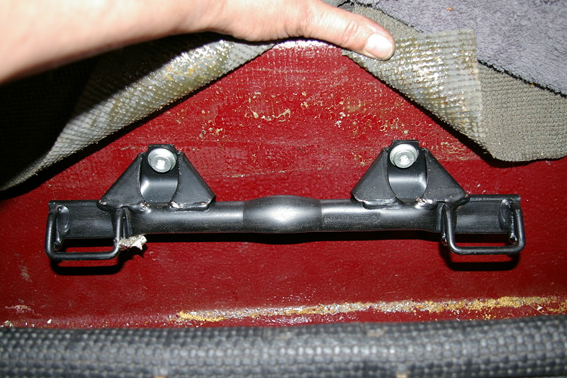

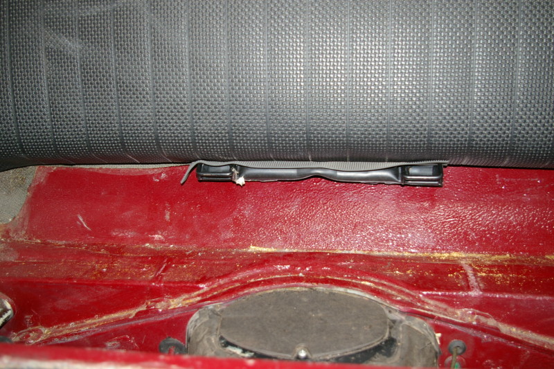

vielen Dank für Deine Hilfe. In Eurem Forum war aus Dezember
ein Eintrag zum Thema ISO Fix Kindersitzhalterung. Anbei ein paar Bilder
über die Nachrüstung in meinem Auto.
Den Halter selber habe ich direkt bei VW bezogen – Einzelteil aus der
Passat-Serie. Nummer habe ich leider nicht mehr. Einfach durchgebohrt und
verschraubt. Das Ganze dann mit dem MAXI-Cosi Priorifix Sitz kombiniert.
Die vordere Abstützung des Kindersitzes musste ca. 5 cm gekürzt werden , und
stützt dann auf dem Mitteltunnel.
Das Ganz funktionierte gut bis der Kleine zu groß für diese Kindersitzgruppe wurde.
Danach habe ich keinen Kindersitzhersteller gefunden der diese System für größere
Kinder hat. Habe dann Beckengurte nachgerüstet und einen gebrauchten Sitz für
Beckengurthalterung besorgt- klar alte Technik aber besser als nichts.
