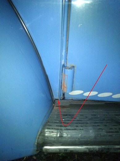

Meinst du die Stelle die auf meinem Bild zu sehen ist?
Kofferraumecke von außen
Ablaufloch bohren
Kuchen

Ja, genau dort ist die A-Säule offen, ein Schlitz.
Man muss beim Käfer genau unterscheiden, was trocken bleiben soll und was nicht. Nur der Innenraum zählt zum Trockenraum, der Kofferraum vorne nicht! Da läuft aktiv Wasser durch die Säulen. Genauso vorne durch die Reserveradmulde, da ist extra unten eine Kieme! Wer sie zubetoniert, hat halt Rost.
Man muss sich auch von der Vorstellung trennen, dass ein Auto dicht sei. Das sind sie nicht! Alle Autos haben sowas wie ein "Wassermanagement". Yep, der Käfer auch, es wurde konstruiert und ist geplant!
Dazu gehört der Wasserablauf an den A-Säulen. Wird der zubetoniert, geht es in der A-Säule hoch und flutet ab einer gewissen Höhe in den Heizkanal-Schweller.
Er hat auch sowas hinten im Seitenteil, auch dort ist eine Kieme. Unkundige werden denken, was'n dat für ne Blechfalte? Plattklopfen, zuspachteln oder zubetonieren? Zumachen, wo nix reinkommt, kommt auch nix mehr raus... dafür kommt der Rost ein paar Jahre später.
Genauso die Ablaufbohrungen des Schwellers und des Mitteltunnels... da werden die Gummiventile regelmäßig zugekleistert.
Und an die Ablaufbohrungen im Rahmenkopf und Napoleonhut hat VW keinen Gedanken verschwendet. Die fehlen nämlich heute noch... aber so nach 12-15 Jahren kommen sie von alleine...

Ja,
genau die Stellen hab ich gemeint.
Martin hat ja alles perfekt erklärt, es muss Öffnungen geben.
Selbst wenn das Auto 100% dicht wäre, gäbe es ja immer noch das Kondenswasser durch Temperaturschwankungen usw..
Das muss alles ablaufen können..

Heut habe ich mir die Zeit genommen und ein Loch gebohrt.
Es war keines vorhanden!
Mit einer Kamera hab ich dann Rostumwandler reinlaufen lassen.
