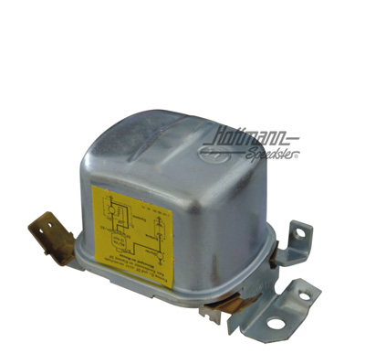

Beitragvon Manfred » Do 19. Jan 2012, 21:42
Hallo Sebastian,
kannst du mir mal bitte sagen welchen Spannungsregler du meinst ?
Am Tacho (da hat der 1600i definitv keinen sog. Spannungskonstanter) oder den in der Lichtmaschine (da kommt man eigentlich auch nicht dran).

ich meinte den unter der rückbank wenn der da ist?ich bin dabei einen 1.6i in meinen 1.2er einzubauen.

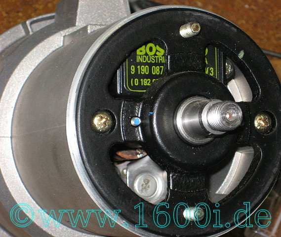

mit ziemlicher Sicherheit brauchst du diesen Spannungsregler nicht mehr.
Beim meist verbauten 1600i Motor ist der Spannungsregler intern in der Lichtmaschine.
