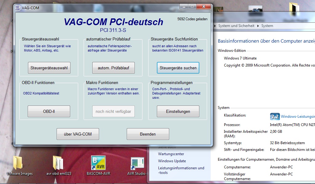

vag-com 2.xx und 311 laufen unter XP x86 einwandfrei und auch unter Win7 (auch 64Bit) im Kompatibilitätsmodus ebenso.

Beitragvon BigBadWolf » Mi 3. Aug 2011, 14:18
Na, ich weiß nicht... Letztes Jahr war eine Bekannte (aus dem Forum hier) bei mir zum Fehlerspeicherauslesen und Grundeinstellung machen, sie hatte auch Win7 auf dem Laptop und ihr VAG-Com sollte mit dem Kompatibilitätsmodus problemlos laufen... O-Ton "Win7 ist für den Popo" (und der Kompatibilitätsmodus gleich mit)...

Beitragvon Kuchen » Mi 3. Aug 2011, 15:30
funktioniert ohne Probleme. XP 32bit,Vista32&64bit im k.modus und win7 32&64bit im k.modus.
Kann gerne screenshots machen. Habe VAG-com auf allen oben genannten Betriebssystemen laufen und getestet.
Wer den Kompatibilitätsmodus nicht mag, kann gerne ein Virtuelles XP aufsetzen via VMware.
Windows 7 VAG Com 311
