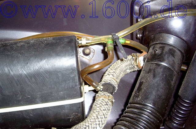

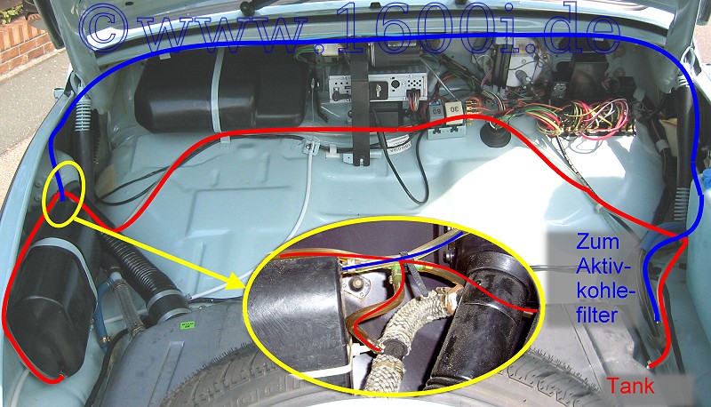

Kann mir bitte jemand hier ein Foto reinstellen, oder sonst zukommen lassen, wo der Ausdehnungsbehälter mit allen seinen Leitungen vom 1600i sichtbar sind. Wichtig ist mir, die Leitungen zum und vom Ausdehnungsbehälter sowie der Einfüllschlauch, Überlauf und die Tankentlüftung, also alles was vorne rechts sichtbar ist. Danke für die Bemühungen.

Hallo Manfred
Das Foto hatte ich bereits bei Dir gefunden, da war jedoch zu wenig ersichtlich wie es verlegt war.
Diese Darstellungen jetzt sind super.
Genau das wollte ich, genial.
Danke für die schnelle und professionelle Beantwortung.
Falls noch weitere Fragen auftauchen, so werde ich da wieder fragen, doch zunächst werde ich mich an diesen Fotos schlaumachen.

Zwei Fragen sind bereits aufgetaucht, nach dem Betrachten der Fotos.
Die Blaue Leitung neben dem Einfüllrohr (links auf dem Foto), kommt die, von unten herauf, von der Benzinpumpe (Rücklauf) und geht auch in die Überlaufleitung, so wie weiter oben die Entlüftung?
Warum hat der 1600i auch Links eine Tankentlüftung?

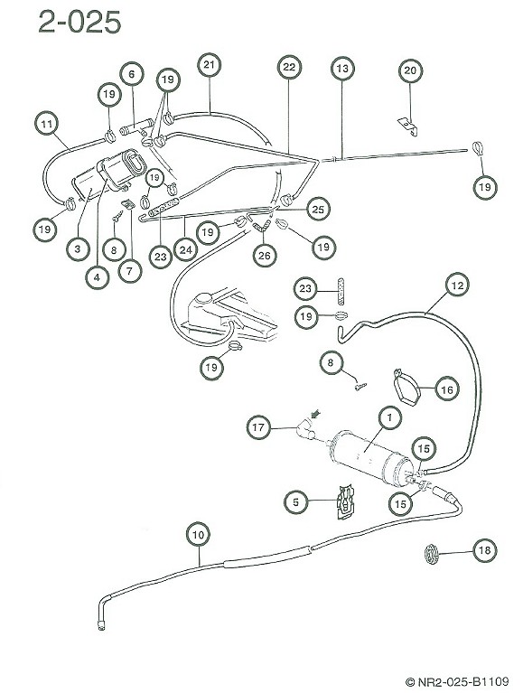

Aus dem Reparaturleitfaden von Omnicar
