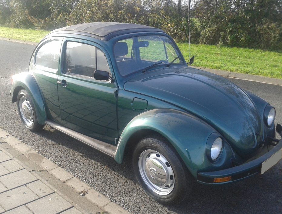

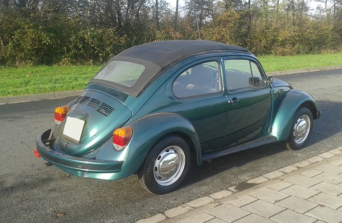

Ich habe gerade erst einen 1996 Open-Air- Käfer gekauft! Dieses Auto wurde ursprünglich in Deutschland verkauft , Bremershaven denke ich.
Diese Woche habe ich es gekauft von einem Autohändler, hier in die Niederlanden.

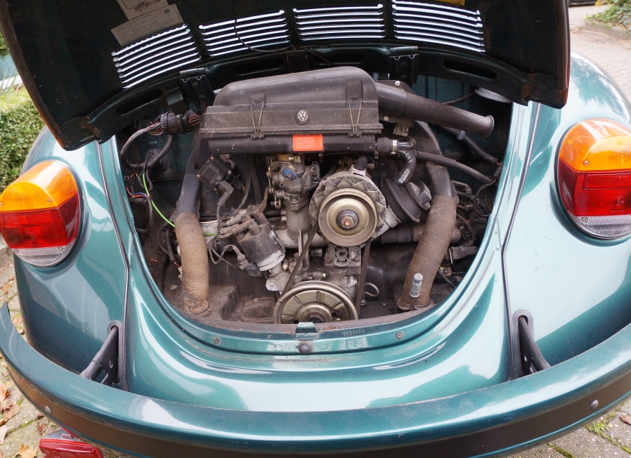

Ich bin sehr glücklich mit ihm , es fahrt perfekt und der Motor läuft wunderbar . Ich liebe die 1600i -Einspritzmotor , startet gut und lauft ruhig.
Das Auto braucht etwas Arbeit. Es gibt mehrere kleine Stellen des Body, wo die Farbe "Blasen" , weil der Rost unter dem Lack . Nicht rund der Windschutzscheibe, aber auf die Kotflügel, Türen Unterseite und um die Antenne .
Der Plan ist es, Hauschen-ab , und eine gute Rost Behandlung tun. Dann soll es auf eine andere (älteren) bodengruppe kommen, denn es ist ein Rostloch in der Bodenplatte. Achu is die inspetion dan ein bisschein leichter.

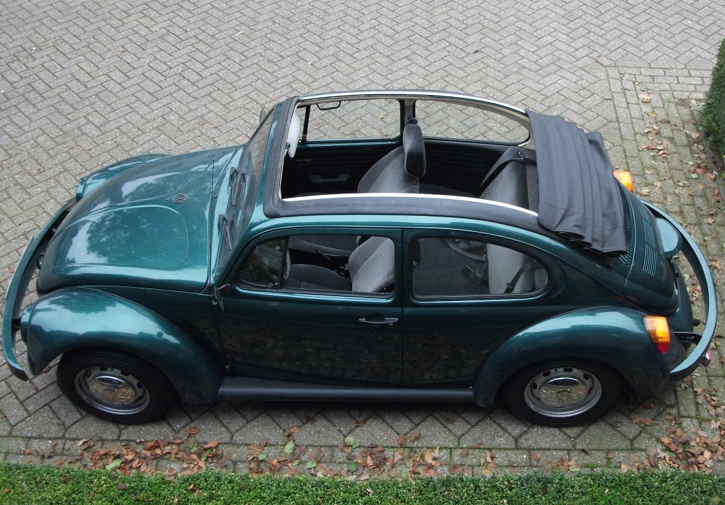

Auch das Dach muss ersetzt werden ... was eine Herausforderung wird .
Ich habe ein Video von der Dachöffnung, siehe : Youtube Video

Wenn du andere Bodengruppe nimmst hast du das Problem mit der zweiten Kraftstoffleitung für die Einspritzung und die Kraftstoffpumpe muss auch untergebracht werden.
Warum denn andere Bodengrupper willst du große Änderungen vornehmen? auf Schräglenker umbauen? Dann würde das Sinn machen.
Wenn du einfach nur mit 46PS fahren willst....kannst du doch besser die originale Bodengruppe nehmen.

Ich werde die behalter fur die krafstofpumpe ubersetzen auf andere bodengruppe. Ebenso wie die halter fur dat CPU.
Und ich muss ein extra benzin leitung einbauen.
