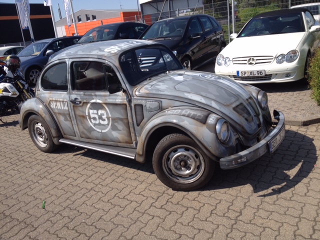

Ich bin neu hier :D , mein Name ist Jan und ich komme aus Speyer. Seit kurzem ist mir ein Mex Käferli zugelaufen. Er hat in der Garage noch gute Gesellschaft von anderen Ponys, und Käferchen, aber bisher ist er der einzige Mexikaner.
Zuerst habe ich mich mal um das Blechkleid gekümmert
Jetzt macht der Motor aber noch Zickerei. Meine Schrauberwerkstatt hat gemeint, ich solle mal sehen, ob ich ein Adapterkabel organisieren kann, welches an die Diagnosebuchse des Steuergeräts passt.
Hat da jemand einen Tipp, wo ich so was herbekommen kann?
