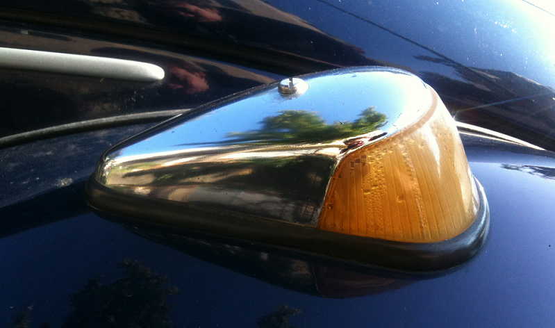

ich suche ein neues Blinkerglas. Leider kann ich das nirgends in dieser Ausführung finden. Weiß jemand genaueres darüber bzw. wo ich sowas bekommen könnte? - Das Glas das drin ist, ist "Made in Brazil". Den Blinker konnte ich in der Form bisher auch noch nicht finden...

Es ist der ganz normale Blinker, wie ihn alle Käfer ab den 80ern drin haben, nix besonderes. Oder auch die 1303 in der Kastenstoßstange.
Falls du keinen Wert auf die runde Form des Glases legst, es passen auch die Blinker des Golf 1 dort hinein. Sogar in weiss oder schwarz oder Gimmick... nur sind die vorne einfach platt, nicht rund.

aber der "normale" fällt nach hinten gerade ab; meiner fällt schräg ab. Bisher hab ich nur die gefunden, die eine gerade Einlassung im Glas haben. Und die passen nicht.

Ups, was hast du denn da drauf? Keine Blinker in der Stoßstange sondern auf dem Kotflügel?
Ist das gar kein 1600i?
Re: Blinkerglas
Beitragvon ernst1007 » Mo 9. Sep 2013, 20:37
Doch, ist schon einer; bj. 1995. hat halt nur eben die Blinker auf den Kotflügeln...

das ist ein Blinkerrepro made in Brazil für den VW-Fusca.
Welche Registriernummer bist Du denn hier auf der 1600i-Seite?
Du fährst also einen Fusca?
Das original Ersatzteil bekommst Du bei OMNICAR für 16,80 €. Dort bekomst Du auch andere originale BRASIL-FUSCA Ersatzteile, weil sie für den Mexikaner Teile aus Brasilien beziehen. Ich habe mir z. Bsp. für meine Fusca-Felgen die original leicht konisch verlaufenden Radnabenkappen dort bestellt - mit VW-Zeichen, versteht sich :)

Ich kenn mich da leider nicht so aus. Was genau ist ein fusca? (Nur der brasilianische Name? Produktion früher dort?)
Auf der 1600i-Seite bin ich nicht registriert. Unter 1995 gibts aber einige, die auch kotflügelbinker haben.
Der Preis für das Plaste-Glas ist ja schon rech ordentlich bei omnicar. Da Kriege ich ja für schon komplette Blinker mit Gummi, Chromabdeckung und Glas...

"Fusca" ist die offizielle Bezeichnung für den VW-Käfer in Brasilien. Nach seiner Einstellung 1985, wurde er ab 1993 nochmals zwei oder drei Jahre gebaut. Die meisten Fusca liefen mit Alkohol-Boxer.
16 Euro für einen kompletten Blinker? Da wird kein Schrotthändler mithalten können, wenn er denn überhaupt einen deutschen oder US-Blinker noch auftreiben können sollte. Aber wenn Du Dir komplette Blinker um 16 Euro kaufen möchtest, dann können das nur Murksteile sein, die nicht passen oder rosten werden. Mal ganz ehrlich: bist Du Dir im Klaren, dass Du originale Fusca-Teile hierzulande nirgendwo bekommst? Oder hast Du irgendwo schon mal hier in Deutschland einen Fusca gesehen? Blinker auf den Kotflügeln von 1600i-Mexiko-Käfern sind nur nachgerüstete aus der Zeit vor 1975, da die 1200 bis Juli 1975 das so hatten, aber nicht so geformt wie in Brasilien. Nun weißt Du auch, weshalb Dir hier im Forum niemand weiterhelfen konnte.
