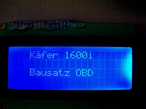

Wollte hier mal anfragen ob einer von euch Interesse an einem OBD-Live-daten-Display hat?!
Hab mir jetzt eins gebaut und programmiert (NUR FüR 1600i)
Es werden 3 Sachen benötigt.
1.
Das Display habe ich für 15 Euro von einem Polen gekauft.(sehr guter Kontrast und WICHTIG: weiter Winkel!)
Demnach habe ich mir bei Ebay erstmal eine 2. Handschuhfachblende ersteigert 15 Euro um dort das Display anzupassen.
Man kann das Display auch sicherlich woanders hinpacken. Z.B. neben das Lenkrad.
Das Display ist in allen Farben erhältlich(Google: HD44780). Ich hab eins mit weißer Schrift und Jeans-Käfer-blauer Hintergrundbeleuchtung gewählt.

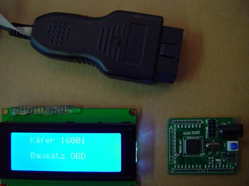

2.
Die Firma Özen Elektronik stellt einen KW1281-Interpreterchip her, den ich mir gekauft habe.
Dies ist das teuerste in diesem Projekt gewesen.
Das komplette "OBD-Interface" kostet so ca.80 Euronen.

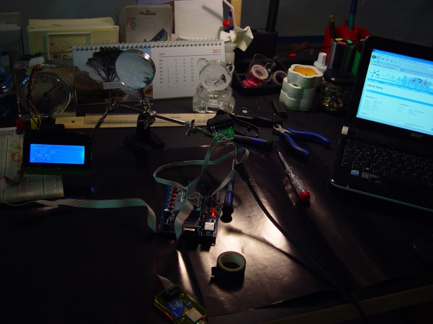

Ohne Interpreter und mit KKL-Interface habe ich mir vorher 2 Wochen den Kopf zerbrochen und
mit Ozsi & V*A*G com bewaffnet im Käfer gesessen...
Ich hatte es zwar geschafft doch war die Verbindung auf Grund von "Timingproblemen" nicht sehr stabil.
3.
Neben dem Interpreter braucht man ein Controller-board mit Atmegaprozessor.
Ein kleineres (atmega16) gibts schon für 20 Euro. Dieses Board ist das "Gehirn" und verbindet Interface und Display.
Einziger "Umbau" ist die Verlegung der "K"-Leitung in den Innenraum bzw bis zum Kofferraum. (das ist die graue Ader des 3er-OBD-Steckers)
Masse am Rahmen
und (+) hab ich vom Autoradio genommen.
(möglichst Zündungsplus)
Das Display kann 20x4 Zeichen darstellen.
Ich lasse mir die Motortemp. ,Drehzahl, Lamdawert und einen errechneten Verbrauch anzeigen.
Man kann auch die Fehler abfragen bzw bekommt sie direkt gezeigt und kann sie mit einem Knopfdruck löschen.
(natürlich nur wenn der angezeigte Fehler beseitigt wurde)

Programmiert habe ich mit Bascom.
Um das Projekt hier besser zu verstehen kannst du auch gerne mal in das Datenblatt des Interpreterchips reinschauen.
