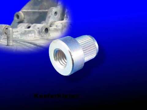

zur Gewindebohrung Anlasserseite:
wenn Du ein defektes Gehäuse hast, kannst Du auch die Gewindebuchse dort vorsichtig rausschlagen, am (nicht-ACD-) Gehäuse die entspr. Bohrung aufbohren und die Buchse dort wieder einziehen -> geht einwandfrei, hält auch wieder gut (Buchse ist außen gerändelt).
Re: 1600i Motorgehäuse gesucht
Beitragvon Red1600i » Mi 23. Dez 2015, 11:36
Kann man machen, die Buchse gibt es aber beim "Käfer Klein" noch neu...
... und als Ensat Teil für wenige Cent.
http://www.kaeferklein.de/shop/themes/k ... 1&source=2
