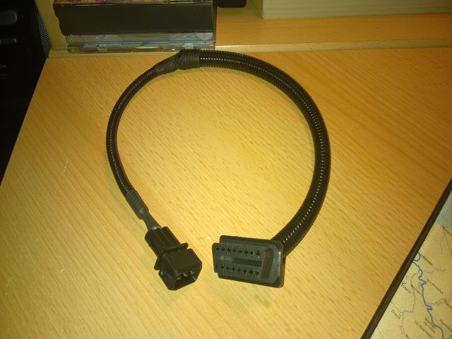

Beitragvon Lufti-papa » So 7. Feb 2016, 12:24
Hallo, hab mir gerade das Kabel selber gebaut, Fotos könnte ich zu senden.
Du brauchst das Steckergehäuse 3polig gibts beim Freundlichen: orginal nummer 357 972 763 und passende Pins (sind immer 2pins an einem kabel also stückzahl2): Nr:000 979 129 e
Dann hab ich hier http://www.ebay.de/itm/261945259372?_tr ... EBIDX%3AIT das gegenstück geholt und passend die 3kabel angelötet, funtioniert super, alles heute getätigt
Mfg Micha

Beitragvon RosemannSpeedster » Mo 8. Feb 2016, 18:07
Hallo Lufti-papa
Mein Sohn und ich haben am Samstag genau das gleiche gemacht
sieht nicht mal schlecht aus
Jetzt brauchen wir aber noch die richtige Software
um das Steuergerät auch auslesen zu können
kann uns da vielleicht jemand aushelfen ?
Mfg Franz
