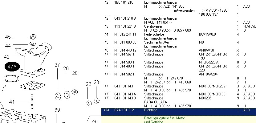

Jetzt bräuchte ich nur noch einen neuen O-Ring der den Lima Fuß gegen das Gehäuse abdichtet.
Ich denke den muss man ausmessen und selbst irgendwo kaufen.

Hallo Jürgen,
den bekommst du mit der Nummer
BAA 101 212
z.B. beim Classic Parts Center oder auch beim Tafel.
