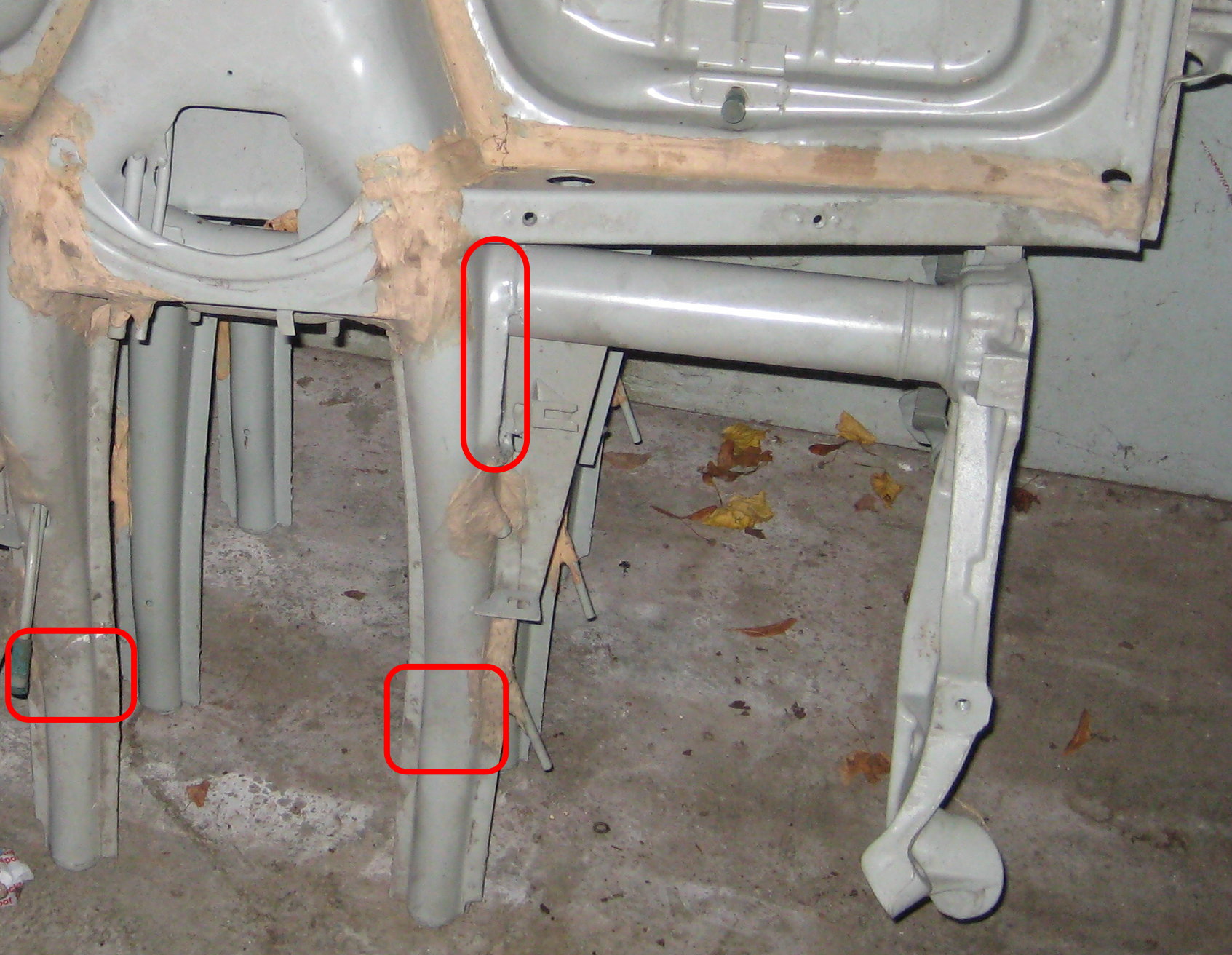

die 1600i Bodenplatte kann man aber auch auf Schräglenker umbauen/umbauen lassen . ( Es sollen wohl die Aufnahmepunke vorgegeben sein )
Hi Werni,
ich werde die 1600i Bodenplatte selber, aber später umbauen / schweißen...
Der Plan war sowieso ein passendes Häuschen für meine '69 Automatik Bodenplatte zu finden, die ich parallel zum letzten Projekt restauriert habe.
Das es nun anstatt einer Karosse ein kompletter Käfer aus Mexiko wurde, war da noch nicht abzusehen!
Ich wollte nur nicht wieder viel Zeit mit Schweißarbeiten an einer zerrosteten Karosse verbringen, es darf auch mal einfach gehen...
 Die Mexiko Bodenplatte ist im super Zustand und wird ein guter Grundstock bei dem nächsten Projekt.
Die Seilezüge sind schon in die neue Platte umgezogen: Kupplung / Gas / Heizung / Handbremse
es geht voran...
Beim Aufbau gab es eine neue 8 mm Benzinleitung! Da ich mich jetzt für die Einspritztechnik entschieden habe, wird noch eine Rückleitung eingezogen!
Das sieht jetzt alles schön sauber aus, war aber echte Arbeit die Altteile wieder fit für das neue Leben zu machen...
