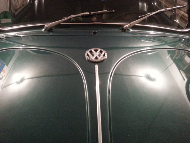

Habe vor 21 Jahren ein neues VW-Logo (vom alten Modell) genommen und die Stifte weggezwickt. Statt dessen 2 Schrauben mit Expoxy-Harz Kleber eingelebt und an der Haube mit Muttern und Gummi-Beilagscheiben etwas festgezogen. Hält seitdem fest und sicher.
Foto:

Wenn da jetzt noch eine Zierleiste nach unten ginge,wäre das Bild vollendet.....

...etwa so? Da hatten wir wohl die gleiche Idee

Genau !
Man kann auch die gerade Zierleiste einer Fahrer/ Beifahrertür nehmen, von Hand leicht vorbiegen und rauf,fertig !

Das stimmt, mit Zierleisten wäre der VW noch schöner. Habe ich schon überlegt ob ich das nachträglich mache. Aber da müsste ich dann die Löcher für die Halterungen in das Blech bohren und das hat bisher von dem Vorhaben abgehalten (v.a wegen Rostrisiko).

Du mußt für die Zierleiste keine Löcher in die Haube bohren.
Meine ist geklebt. Von Teroson gibt es so ein doppelseitiges wetterfestes (!) Klebeband in schwarz.
https://www.conrad.de/de/doppelseitiges ... 99111.html
Ich habe vorher die Leiste innen ausgespachtelt und dann das Klebeband draufgemacht.
Hält seit den späten 90er Jahren bombenfest. Damals war das Klebeband allerdings deutlich billiger.....
