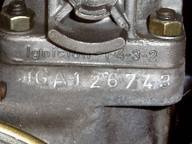

Die Motornummer konnte ich damals nicht entziffern:
Schönen Gruß

Manfred hat geschrieben:Die Motornummer konnte ich damals nicht entziffern:
Ich habe ienen Brasilenbus bj 1989. Die motornummer ist (laut Ausweis) UG03... Es ist aber nicht ein einspritzer.
Ich vermute UGA ist die neuere version mit einspritzung.
