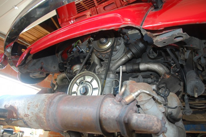

Hier auf 5- und 7- Uhrposition die beiden großen zu entfernenden Getriebe-Halteschrauben.

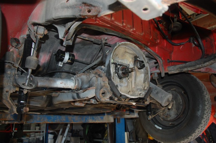

Hier sieht man das hochgedrückte, seitlich vordere Hitzeblech. Das muß natürlich wieder zurück.

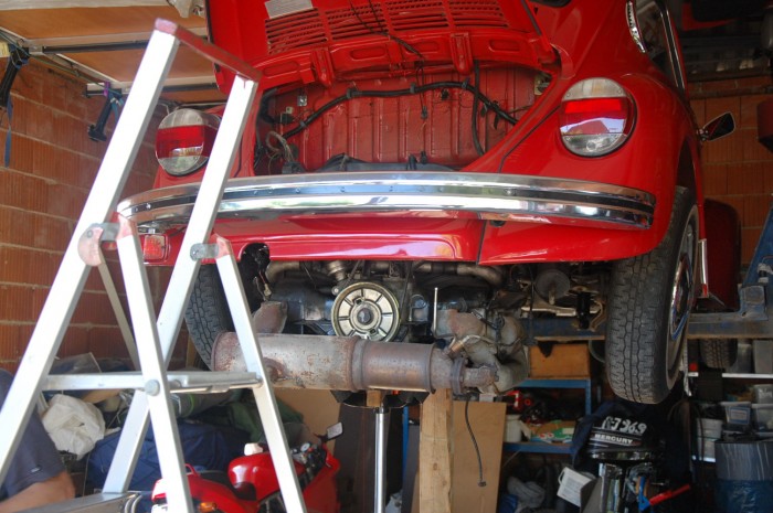

Hier ist er quasi schon draußen.

Sorry, Bilder sind in umgekehrter Reihenfolge zu betrachten... :o

Beitragvon zumsel » Fr 9. Jun 2017, 20:50
vielen Dank für die interessanten Einblicke.
Ist die Reparatur-Achsmanschette auf dem ersten Foto nicht falsch montiert? Sollten die Schrauben nicht waagerecht liegen?
Lt. Omnicar ist der gezackte Keilriemen für den 1600i nicht geeignet.

Beitragvon werni » So 11. Jun 2017, 09:32
Hallo Zumsel,
Du hast recht..........
muss waagerecht eingebaut werden ! Wird doch sehr oft falsch montiert ,
Grüsse Werni

Beitragvon globerocker » Mo 19. Jun 2017, 12:55
zumsel hat geschrieben:Hallo,
Hallo Zumsel,
das mit der Achsmanschatte und dem Riemen weiß ich nicht.
Den habe ich vor 5 Jahren so erworben und nie etwas daran gemacht.
Spielt es bei 1000km Jahresfahrleistung eine Rolle?
Sollte ich die Achsmanschette versetzen? Geht das überhaupt so einfach?
Schrauben lösen, verdrehen, fixieren?

Beitragvon Hubertus » Mo 19. Jun 2017, 21:14
Mit Getriebeheber das Achsrohr waagerecht hochpumpen, nur die Schellen lösen und verdrehen, festziehen fertig !
