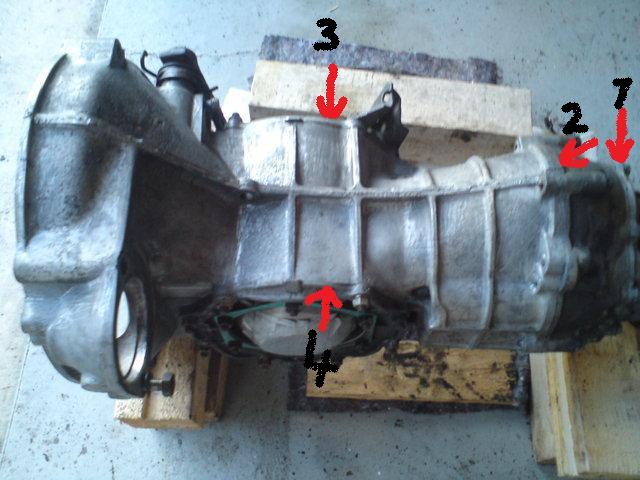

Beitragvon klaus » Di 31. Jan 2012, 21:03
da ja die Bodenplatte demnächst fertig lackiert ist,möchte ich mal anfangen das Getriebe abzudichten.
Ich habe mir mal Gedanken gemacht wie ich anfangen würde:
Das Getriebe auf den Kopf stellen,links und rechts 2 Hölzer drunter legen.
( habe ein Bild hochgeladen und Nummeriert wie ich anfange )
Deckel 1 abschrauben und vorsichtig abheben,
Deckel 2 abschrauben und auch vorsichtig abheben,
Dichtung 2 ersetzen und Deckel 2 wieder drauf
und das gleiche mit Deckel 1 .
Wenn ich diese beiden Deckeln runtermache,kann da was schief gehen?
Dann zu denn seitlichen Deckeln, 3 und 4 .
Habe irgendwo gelesen das wenn man diesen Deckel runtermacht,das sich das Differential sich verstellt???
Mhhhh,wenn sich nix verstellt,Deckel runter,Dichtung drauf und fest schrauben.
Hoffe das mir jemand weiter helfen kann,
getriebe
Re: Mein Käfer Projekt
Beitragvon Red1600i » Di 31. Jan 2012, 21:21
Den Deckel vom Schaltkopf kann man problemlos abbauen. Den zweiten dahinter... eher nicht, kriegst du ohne Totalverlust nicht auf.
Die seitlichen Deckel kann man öffnen, hab's aber noch nie probiert. Einzeln müßte gehen, aber ob da nicht das Diff mitkommt? Jedenfalls sind diese Deckel eingemessen, sollte sich die Position durch Dichtungsdicken verändern, läuft das Getriebe laut...
