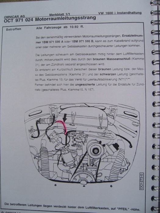

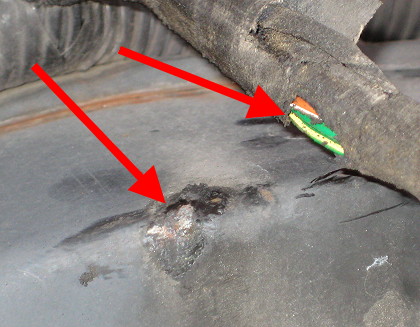

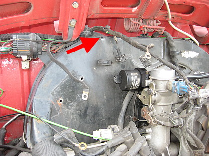

wie mir Herr Rosenow (www.omnicar-ag.de), auf den ich mich ausdrücklich auch beziehen darf, mitgeteilt hat, besteht beim 1600i-Motor das Risiko eines Motorbrandes, wenn sich in Höhe des Luftfilters links hinter dem Gebläsekasten ein Kabel durchscheuert.
Das Kabel sollte, sofern noch nicht erfolgt, überprüft werden. Wenn es noch nicht durchgescheuert ist, muss es dauerhaft ummantelt werden. Wenn es bereits durchgescheuert ist, muss es ausgetauscht werden.

Konkret handelt es sich um die ungesicherte Plusleitung zur Zündspule, die sich in diesem Kabelbaum, der nur mit Gewebeband umwickelt ist, befindet.
Da der Bereich vom Luftfilterkasten verdeckt ist, kann eine Beschädigung der Isoliering gut Übersehen werden.

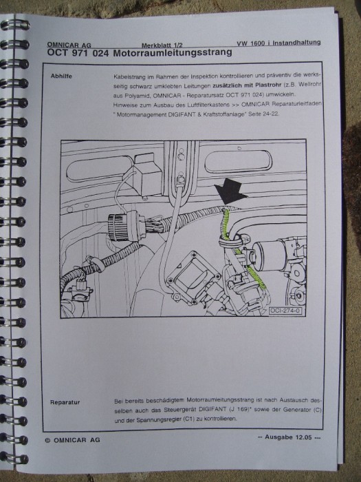

Besser ist es, den Kabelbaum in einen geschlitzten Wellschlauch zu legen.

Also das ist doch im OMnicar-Reparaturleitfaden "Wartung & Instandhaltung VW 1600 i" (nicolas.rosenow@omnicar.info.)
genau beschrieben - sogar mit Abbildung und mit Abhilfe der festen Kunststoffummantelung.
Wer es bequem haben will, kann das Verstärkungsstück auch einfach dort bestellen.

Außerdem ist mein 1600i, Modell 2004 mit dieser Kunststoffverstärkung ausgestattet.
Ab das nun ab Werk Mexico, oder ob es im auftrag der Firma Omnicar dort erst damit versehen wurde muss ich erst erfragen ...
Jedenfalls sind eher die älteren Modelle nicht damit ausgestattet.

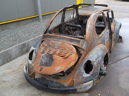

Dass ein Käfer hier Deiner Meinung wegen, die andere wohl auch haben, abbrannte, das hätte VERHINDERT WERDEN KÖNNEN !
