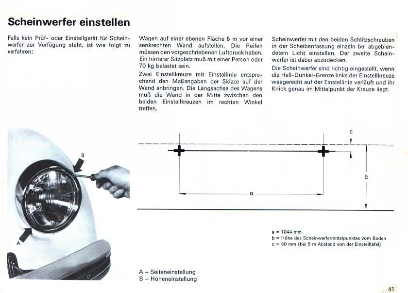

sind die Scheinwerfer richtig eingestellt ?
Beim Käfer sollte beim Einstellen eine (mindestens) 75kg schwere Person auf dem Fahrersitz sitzen (so wie in der Wirklichkeit bei den meisten Fahrten auch); sonst sind die Scheinwerfer im Fahrbetrieb zu tief eingestellt.
Einfach mal prüfen / einstellen (lassen); im Zweifelsfall eher an die obere Grenze gehen. Das Einstellen machen die meisten Werkstätten kostenlos.
Oft hilft auch das Putzen der Streuscheibe (schon so oft erlebt bei Klagen über schlechtes Licht).

lt. der alten Bedienungsanleitung sollte zum Einstellen die Rückbank mit ca.70 kg +/- belastet sein. Oder eben 1,2-1,5 % Neigungswinkel ohne Belastung.
Lässt sich gut an einer Hauswand überprüfen und einstellen. ;)
