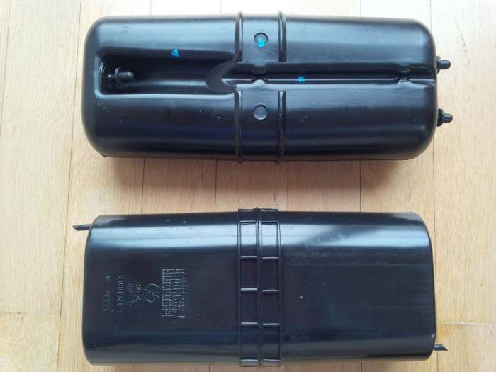

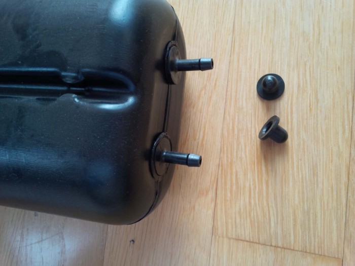

Beitragvon zumsel » Mi 6. Mai 2015, 19:36
Omnicar hat demnächst einen neuen Ausdehnungsbehälter im Programm.
Artikelnummer 1B0-298-920, besteht aus Satz mit Behälter, Schlauch und vier 9 mm Klemmen, wird 89,00 € brutto kosten.
Der neue Behälter hat drei Anschlüsse, so dass das grüne T-Stück und 2 Klemmschellen weggelassen werden können. Ferner ist der vordere Anschluß jetzt innen, so dass es kein Abbbrechen des Stutzens durch umherwirbelndes Gepäck mehr geben wird.
Hier ein paar Bilder (Zustimmung von Omnicar ligt vor):
Behälter alt vs. neu
neuer Behälter Detail
Gruß Zumsel
