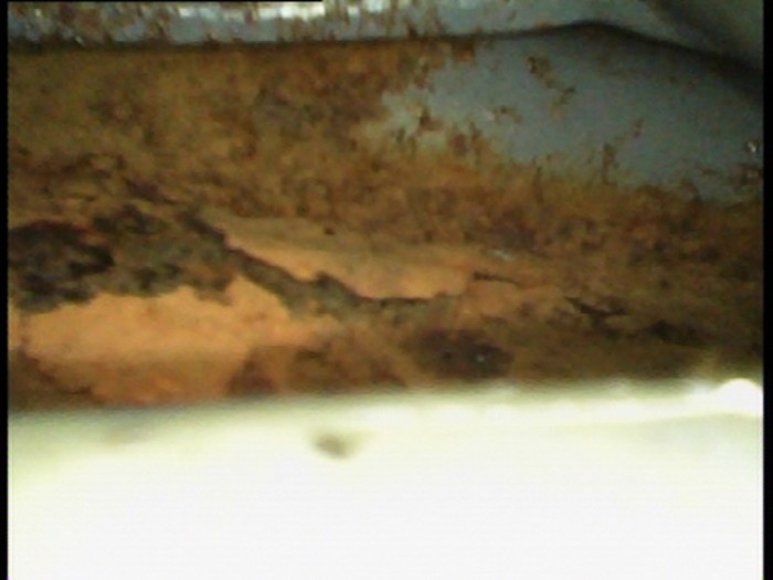

Rostansatz Rahmenkopf
Genügt hier einfach eine Konservierung mit Mike Sanders, oder muss mehr gemacht werden?

So übel ist die Konservierung nicht gemacht worden. Man hätte etwas mehr "nebeln" können, örtlich teilweise etwas zu viel und dann wieder Lücken.
Ich hab jetzt bis auf den Querträger am Rahmenkopf kein Killerkriterium gesehen. Der Querträger sollte ein paar Ablaufbohrungen bekommen, da stand Wasser drin.
Und in absehbarer Zeit sollte man den Scheibenrahmen machen. Da kommt von oben der Rost. Je früher man mal die Scheibe macht, umso besser. Denn von den Bohrungen drückt schon etwas Rost rein...

ja, Scheibe ausbauen und dann den Rahmen behandeln. Entrosten, konservieren etc.
Vorsicht beim Ausbau der Scheibe, daß ist Verbundglas.
Also nicht dagen klopfen, drücken oder treten, wie es bei den anderen Scheiben geht. ;)
Mit mehreren Holzspateln lässt sich das Ganze, ohne zerstören der Scheibe/Dichtung, ausbauen.
Einfach von innen unter die Dichtung schieben, Dichtung umlegen und nach außen, zwischen Rahmen und Dichtung/Scheibe, schieben. Selbst schon so gemacht.
Gegebenenfalls beim Wiedereinbau eine neue Scheibendichtung verwenden.
Zum Thema Hohlräume:
Das sieht doch ganz gut aus.
Hier wäre zum neuen Versiegeln evtl. Fluidfilm, Owatrol o.ä. einen Versuch wert. Da es das alte Wachs wieder aufweicht und vorhandene Risse verschließt und in Rost eindringt/Feuchtigkeit wirksam verdrängt. Und auch bei groben Rost noch wirkt.
Einfach nur neues Wachs drüber spritzen wäre bei Anrostungen nicht ratsam. Die roststoppende Wirkung ist geringer, als bei Fetten/Ölen.

Die Scheibendichtung ist mehr oder weniger die Ursache für den Rost am Scheibenrahmen. Das ist kein Gummi, das ist eine Art Plastik! Es scheuert, rubbelt aber dichtet nicht!
Schneide die Scheibe raus, dann neue Gummidichtung alter Bauart.
Du wirst am Punktflansch des Rahmens Rost finden, absolut sicher. Und je früher du das machst, umso besser. Vielleicht geht es noch ohne Schweissen. Meiner war im zarten Alter von 4 Jahren schon auf 2x 20cm komplett weg...
