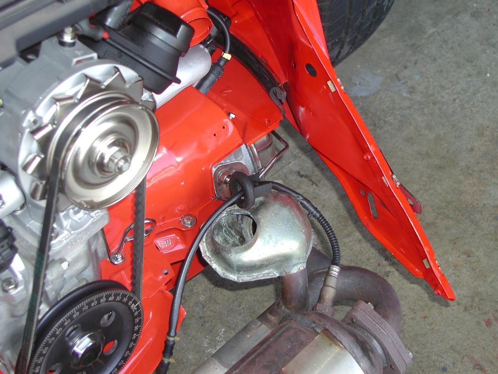

Mit dem schraubbaren Heckblech kann man den 1600i Motor komplett im Stück dem Käfer in den Hintern schieben... wortwörtlich. Das geht sowas von pillepalle...
Man muss nur die Motorverblechung etwas abändern. Verblechung eines Serien 1600ers und dann die "runde" 1600i Verblechung beschnitten als Montageteil anfügen... die äußeren Teile sind bei mir nachträglich montierbar. Das Teil mit der Zylindernummer ist ein Rest der alten 1600i Verblechung.

Also Freunde ich habe schon öfter einen 1600i Motor ein und ausgebaut. Verkratzt ist da nichts nur natürlich verbiegen sich die seitlichen Bleche und die Motorraumdichtung ist nie wieder so, wie diese original war. Aber es geht.
Natürlich muss man vom Motor alles abbauen, also ohne Abgasanlage, Wärmetauscher, hinteres Blech und auch Keilriemen und Riemenscheibe muss ab, dass muss alles ab. Dann kann man ihn halbwegs anbauen und wenn er drinne ist wieder die Teile anbauen. 4 Böcke, zwei Wagenheber, Holz und vier Hände. Dann geht das. Und bei der Gelegenheit Kupplungsscheibe neu und auch die Kraftstoffschläuche hinten, na logo man will dann doch erstmal ruhe.
