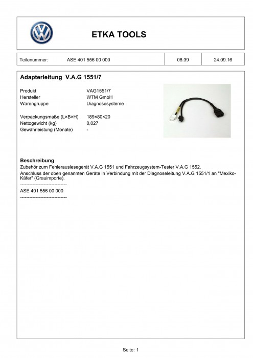

Diagnoseadapter
Beitragvon GT Käfer » Sa 24. Sep 2016, 07:47
Hier die Info zum Diagnoseadapter von VW
Diagnoseadapter VW

Beitragvon J.J. » So 25. Sep 2016, 11:00
Ok, viel Dank!
Ich hab auch mal den Wolfgang angeschrieben, ich hab gesehen, daß er auch sowas gebastelt hat.
