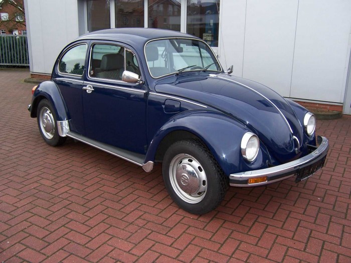

Beitragvon Rallegolle » So 22. Jan 2017, 10:52
Hallo Jungs,
der Käfer hatte serienmäßig keinen Chromzierrat.
Der verchromte Haubengriff, die Türgriffe und die seitlichen Aluleisten sind nachträglich montiert worden.
Alle Anbauteile waren matt schwarz! Die schwarzen Anbauteile gab es beim Kauf extra dazu...
Lampenringe und Stoßstangen scheinen auch immer schon blau gewesen zu sein :?:
Jetzt muss ich auch schon gestehen, dass ich kein original Fetischist bin und mir Chromzierrat am Käfer gut gefällt.
Deswegen kommen alle Scheiben raus und es gibt neue Dichtungen mit Chromkeder :idea:
Die alten Dichtungen wären noch gut aber sie sind teilweise angegriffen vom Grünspan und da der Wagen zum Lackierer geht
ist es eh besser wenn die Scheiben ausgebaut sind!
Also gründlich neu :!:
Jetzt nach ein paar Tagen, gefällt mir dieses Maritimblau LA5E immer besser. Ist eher old style für ein 90ziger Jahre Auto und passt zum Käfer.
Einen schönen Sonntag
Ralli

Re: Blaumann Beetle Projekt
Beitragvon Red1600i » So 22. Jan 2017, 11:42
Das normale 1600i anno 1995 hatte keine Chromteile. Es war alles schwarz oder Wagenfarbe. Er hat aber die Entlüftungen noch... die entfielen erst 96.
Zierleisten, Griffe, Scheibengummis, Drehfenster, auch das VW Emblem waren schwarz. Scheinwerferringe lackiert Wagenfarbe. Gummis der Scheiben ohne Keder simpel schwarz.
War bei meinem 95er in Rot ganz genauso. Hab aber alles umgerüstet. Chrom gehört einfach zum Käfer.
Beitragvon Matz » So 22. Jan 2017, 13:38
Das stimmt so nicht ganz.
Bis Ende 7/'95 waren Zierteile, Lampenringe in Chrom.
Erst ab MJ '96 (08/'95) gab es die Zierteile in schwarz und Stoßfänger und Lampenringe in Wagenfarbe UND die Zwangsentlüftung. Im laufenden MJ entfielen die schwarzen, seitlichen Zierleisten und Zwangsentlüftung.
Das VW Zeichen spricht für ein 96er Modell.
Genaues würde die Fgst-Nummer verraten.
Beginnt die mit WVWZZZ113TM...? Dann ist es MJ'96.
Beitragvon Rallegolle » So 22. Jan 2017, 21:23
Hi Matz,
er ist ein Modell 96 zugelassen Nov.95
Ich sehe schon Ihr seid im Thema... Thanks ;)

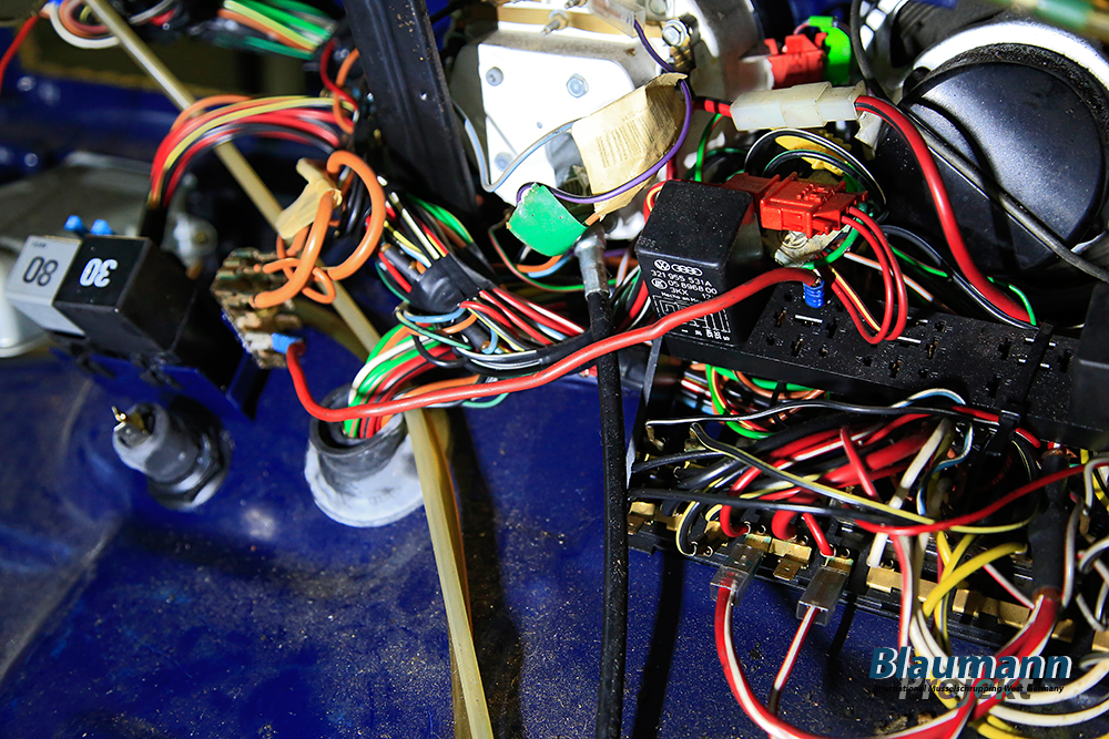

Beitragvon Rallegolle » Mi 25. Jan 2017, 18:39
Das dicke rote Kabel kam mir komisch vor?
Jetzt bin ich schlauer!
Es geht auf einen Steckerplatz wo sonst das Alarmanlagen Relais sitzt.
Die Anlage ist ausgebaut, aber die Benzinpumpe will trotzdem spielen ;-)
Das Kabel werde ich mal gegen ein braunes Kabel tauschen...
Habe ich mir die Frage richtig beantwortet :idea:
Oder liege ich falsch...
