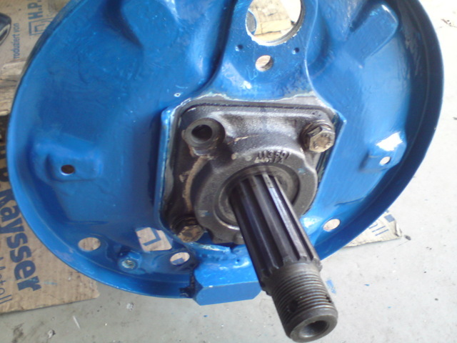

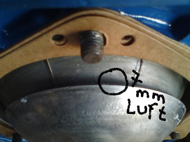

folgendes Problem:
Bin gerade dabei die Antriebswellen am Getriebe wieder ran machen.Habe auch Bilder gemacht.
Wenn ich jetzt dieses Schuztrohr über die Welle schiebe und gleich den Deckel mit den 7 Schrauben fest mache,passt das Spiel der Welle.
Aber,vorne fehlen mir 7-8mm um den Deckel fürs grosse Radlager festzumachen.
Wenn ich den Deckel am Getreibe wieder wegmachen und das Rohr ein wenig nach hinten schiebe bekomme ich den Deckel fürs grosse Radlager Problemlos rauf.
Aber,wenn ich jetzt versuche den Deckel am Getriebe wieder festzumachen habe ich eine Starrachse,ich werd noch bekloppt.
Hoffe das ich es einigermaßen Verständlich beschrieben habe.Es kann mir auch jemand seine Telefonnummer geben und ich rufe an,wenn es mir einer besser erklären kann wo und was ich falsch gemacht habe!!!
Ich möchte gerne am Samstag das Getriebe und den Motor montieren :D
gruss Klaus und vorab schon vielen Dank

In dem Fall ist dir ein Gleitstein im Diffi rausgefallen, der blockiert jetzt.
Man nimmt die Steine, legt sie mit klebrigem Fett an die richtige Position, schiebt die Welle rein und dann setzt man den Segerring. Alternativ das Zahnrad mitsamt den Steinen und der Welle ausserhalb vormontieren und als Paket reinschieben... letzteres ist am einfachsten.
Und denk dran: das Spiel für den Blechdeckel wird mit den Dichtungen eingemessen oder es gibt ebenfalls eine Starrachse!

Tja,was soll ich sagen?
Du hattest 100% recht,es sind die Geitschienen nach hinten gefallen.Vielen,Vielen Dank für deinen Tip,ich glaub ich kann jetzt diese Welle im Schlaf auseinanderbauen :D
