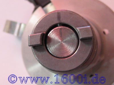

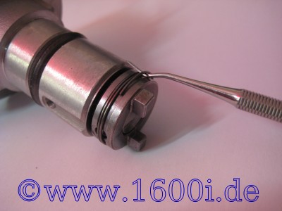

Das Austauschen des Hallsensors sollte bei deinem Modell nicht weiter schwierig sein.
Du baust den Verteiler komplett aus.
Dann nimmst du unten die Feder ab.
Bevor du jetzt den Kerbstift austreibst, der die Antriebsklaue auf der Verteilerwelle hält, markier dir auf jeden Fall die Position der Antriebsklaue.
Und wenn du jetzt die Welle nach "oben" rausziehst, solltest du dir noch die Position der einzelnen Abstands- und Dichtscheiben merken, bzw. so sauber ablegen das der Zusammenbau kein Problem aufwirft.
Dann kannst du die 2 Schrauben am Hallsensor lösen und diesen austauschen.
