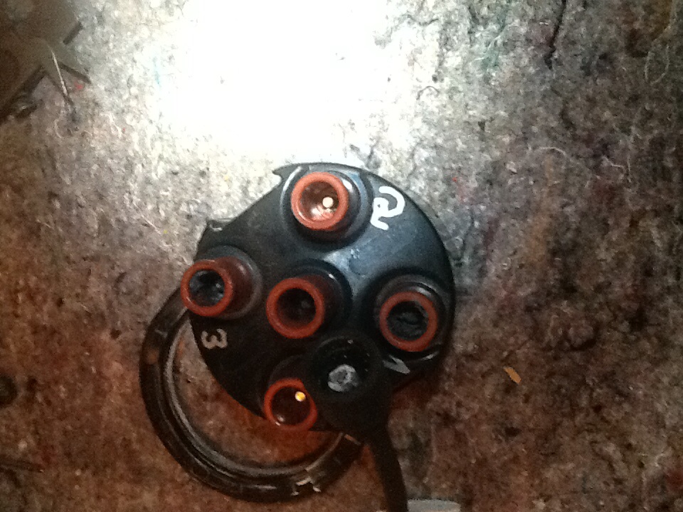

als ich heute meine Verteilerkappe abgenommen habe und mir die Zündkabel angeschaut habe hat mich fast der Schlag getroffen.
Total zerbröselt waren die Anschlüsse vom 1. Zyl. und 3. Zyl. sowie der Anschluss am Zündtrafo. Hatte die Kabel (NGK) erst im Frühjahr erneuert. Was könnte die Ursache dafür sein?

Feuchtigkeit oder falsche Anschlüsse . Wenn es regnet tropft es durch die Lüftungsschlitze auf den Verteiler..........

Feuchtigkeit kann ich ausschließen.

Feuchtigkeit (meistens vom unsäglichen "Motor abdampfen"; da drückt man das Wasser so richtig mit Druck in Ecken rein, wo es normalerweise von selber nie hinkommt), oder die Stecker nicht korrekt eingerastet beim Aufstecken ("freie Funkenstrecke" -> stark erodierende Wirkung).

waren es denn die richtigen Kabel? Das ist ja eine Hochleistungszündanlage. Normale Käfer-Zündkabel kann man eigentlich nicht nehmen, ich habe diese aber schon in vielen 1600i gesehen. Oft und gerne wird auch eine normale Verteilerkappe genommen.
Zündkabel von einem modernen Auto nehmen z.B. Golf 3 oder so und auf die richtige Länge bringen.

Das falsche Kabel. Du hast hundsgewöhnliche Kabel seiner Urahnen verwendet. Das geht nun mal schief...

Hallo, das sind die Falschen.
Siehe Verteteilerkappe , da sind Stifte drin und das Kabel muss den Richtigen Anschluss haben !! Die Verteilerkappe ist anders als bei den alten Käfern.
